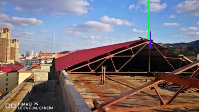

村改造楼顶,铁顶换玻璃钢顶,发布公告;拆除一切楼顶天线与太阳能,不拆70吨吊车伺候(已伺候多人)

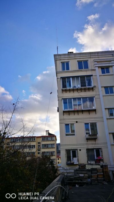

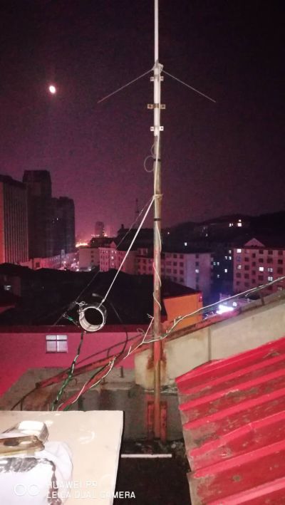

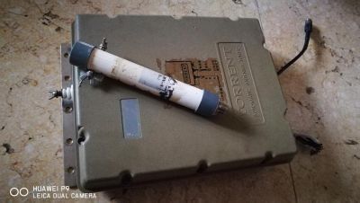

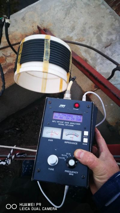

俺是听书记话的好孩子,当即就拆了G8换楼顶20米长斜拉天线(80米,谐振3.7),后来纠结在;换扼流圈?换1;1巴伦?换天调?
原来这样
村改造换顶
拉20米长斜线,做80米波段谐振天线
楼顶扼流圈匹配多根地网
MFJ259测,谐振3.794
玩扼流圈?玩1;1巴伦?玩天调?
又回到解放前

村书记说了,最大让步给俺东面那个女儿墙,只要保证这一辈子不上楼顶踩瓦就行,这事就这样了。(其他有太阳能的村民一概拒谈)
我的根据地以后就在东面女儿墙与1米宽老长的过道了。

bg4wen:用长线还不如玩sloper,弄好地网 (2017-12-11 10:20)
这就是1/4半斜拉线,地网都匹配好了,谐振3.7
[ 此帖被BG4KYA在2017-12-11 16:34重新编辑 ]

只看该作者 13楼 发表于: 2017-12-11
回 BG4KYA 的帖子
BG4KYA:这就是1/4半斜拉线,地网都匹配好了,谐振3.7
 (2017-12-11 16:29)
谐振3.7?玩SSB?SSB貌似频率又低了点吧,一般都在3.79左右

回 bg4wen 的帖子
bg4wen:谐振3.7?玩SSB?SSB貌似频率又低了点吧,一般都在3.79左右 (2017-12-11 19:45)
是呀,调到3.79上
海滨小城(威海)欢迎你!

只看该作者 16楼 发表于: 2017-12-12
挂天调就不能用piao了,挂piao就不能满地跑,2难!
想左手piao,右手满地跑

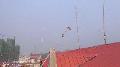

bi4sra:高级啊, 比G8还长 [表情]
话说没看明白, 最后女儿墙给你了一段, G8还在吗? (2017-12-14 11:09)
计划明年在1米过道上做个架子竖G8,目前女儿墙还是X510与斜拉20米(80米天线)
