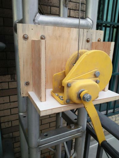

试验:简易手摇升降天线架 [复制链接]

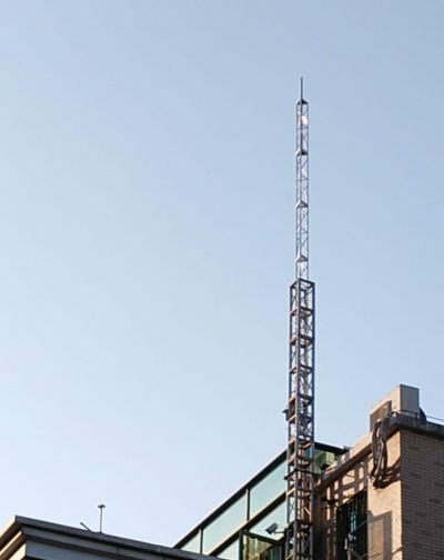

多高?四方里面如何套三角?

回 BG8AQA FROM CD 的帖子
[url=http://www.hellocq.net/forum/u.php?username=BG8AQA FROM CD]BG8AQA FROM CD[/url]:多高?四方里面如何套三角? (2017-12-09 17:44)
总高10米。下面的桁架已经用了多年,按理应选择小一号的方桁架,但因尺寸不合,才改选了三角型的。

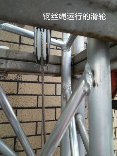

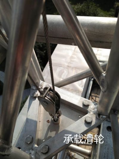

只看该作者 6楼 发表于: 2017-12-10
不客气,共同探讨。
    套接的升降装置,有轨道滑轮及直接磨擦等形式。
短程且使用不频繁的,可采用磨擦的方式。经试验升
降自如,且投入较少。再发些图,有好经验望提供。

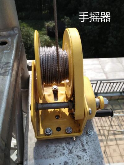

只看该作者 10楼 发表于: 2017-12-11
建议加个定滑轮调整卷扬机受力方向
或者把卷扬机转90度安装
让固定螺丝受剪力,不要受拉拔力。
[ 此帖被BH4rrg在2017-12-11 19:50重新编辑 ]

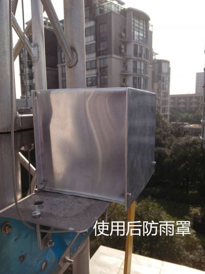

只看该作者 11楼 发表于: 2017-12-11
回 BH4rrg 的帖子
BH4rrg:
建议加个定滑轮调整卷扬机受力方向
或者把卷扬机转90度安装
让固定螺丝受剪力,不要受拉拔力。
          好建议。也曾想过,但手头固定铝板不够大,为此事先专做了个木架观察力度。由于总重量较轻,约20余公斤(架子14公斤,天线连同馈线7公斤),因此平置也能承受,且防雨罩也容易制作。谢谢!

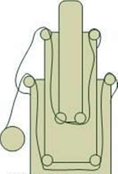

只看该作者 17楼 发表于: 2017-12-14
关注,钢丝绳在滑轮之间是怎样绕的?能画个示意图吗?

回 bg2shf 的帖子
bg2shf:
图画不好,找来一张,下面一节为怎样绕的示意。
离线BG4WOM
227
只看该作者 19楼 发表于: 2017-12-19
你图中的承载滑轮 不好 ,万向环和滑轮轴都是安全隐患
