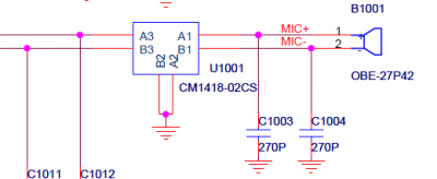

请教 PD780G  MIC  的这个U1001滤波器 能去掉 直接飞线吗?

请教 PD780G  MIC  的这个U1001滤波器 能去掉 [attachment=725876]直接飞线吗?

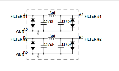

这个是U1001内部图
