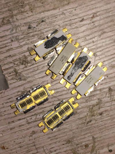

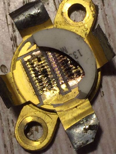

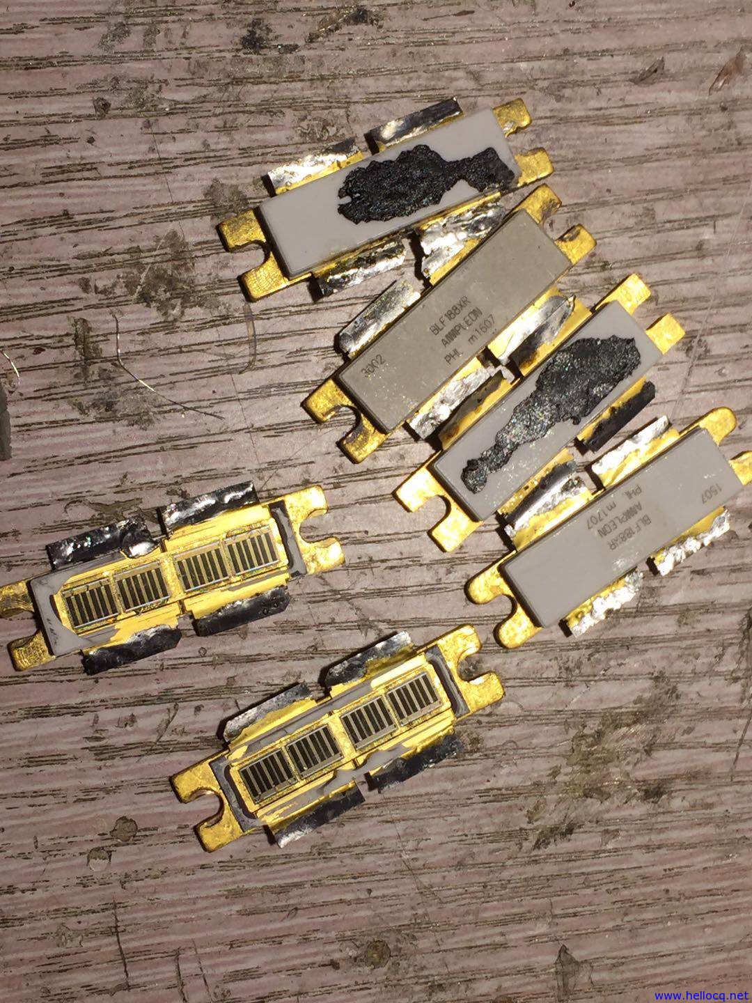

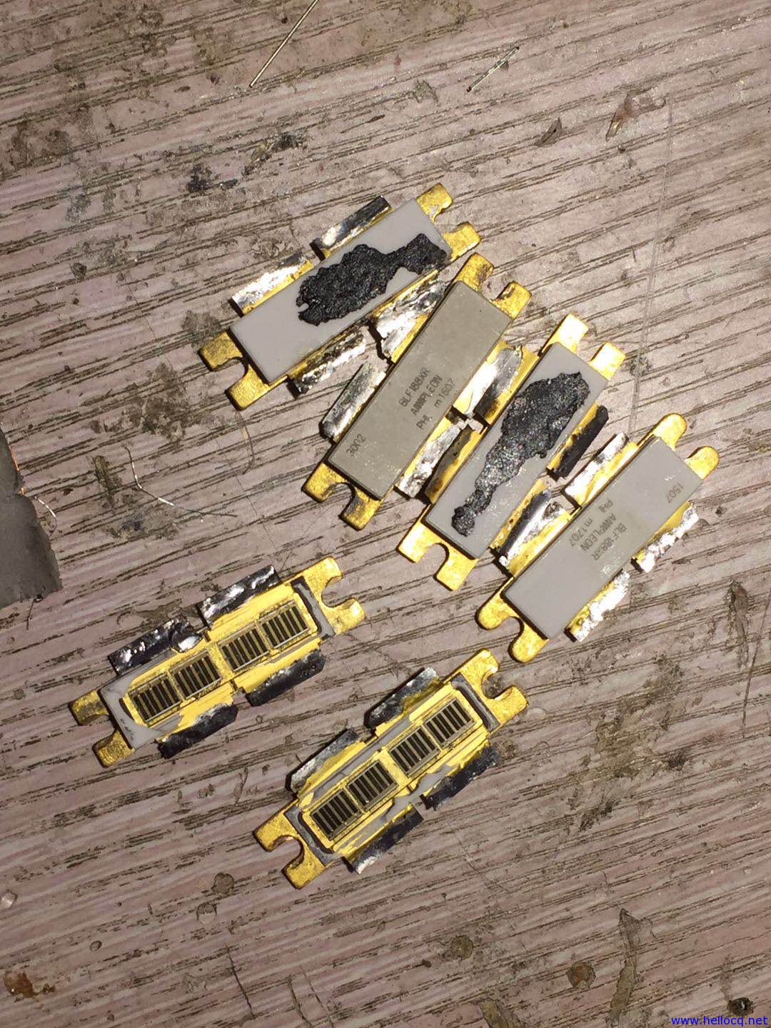

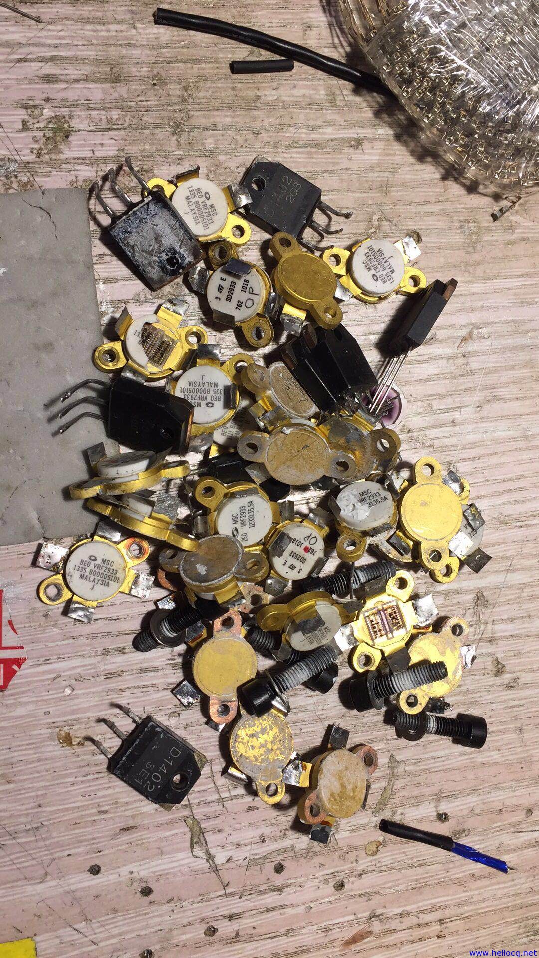

做破坏测试时搞坏的BLF188XR和VRF2933解剖它的损坏部份,这些管没有吹得那样神,不正常使用0.5秒就可以损坏。没有做过真正测试就人云易云那是不负责任的。损坏是有原因的,不损坏是有条件的。

188有两个是在别人坏的的功放上换下来的,其它的是我做测试时损坏的

开路必死无疑, 开路 环路电压升高击穿的几率很高,

我相信你是做过这方面实验的,可有人敢说没接负载发射半天没事,看来国内的技术已超过那那些国际大厂和ACOM还有意大利的EPS了,我也很希望看到有人能超越。但是技术一定要客观,对自己说的每句话负责。

可很多人不敢讲我还在显微镜下看它击穿那里,还试过把击穿的部份断开修复,修复后把1000W的管当500W用您做过这些实验吗还有你知道开路会击穿那吗?很多人连实验都没做就做产品了,不过很多人也不愿做这些实验,太费钱了。
