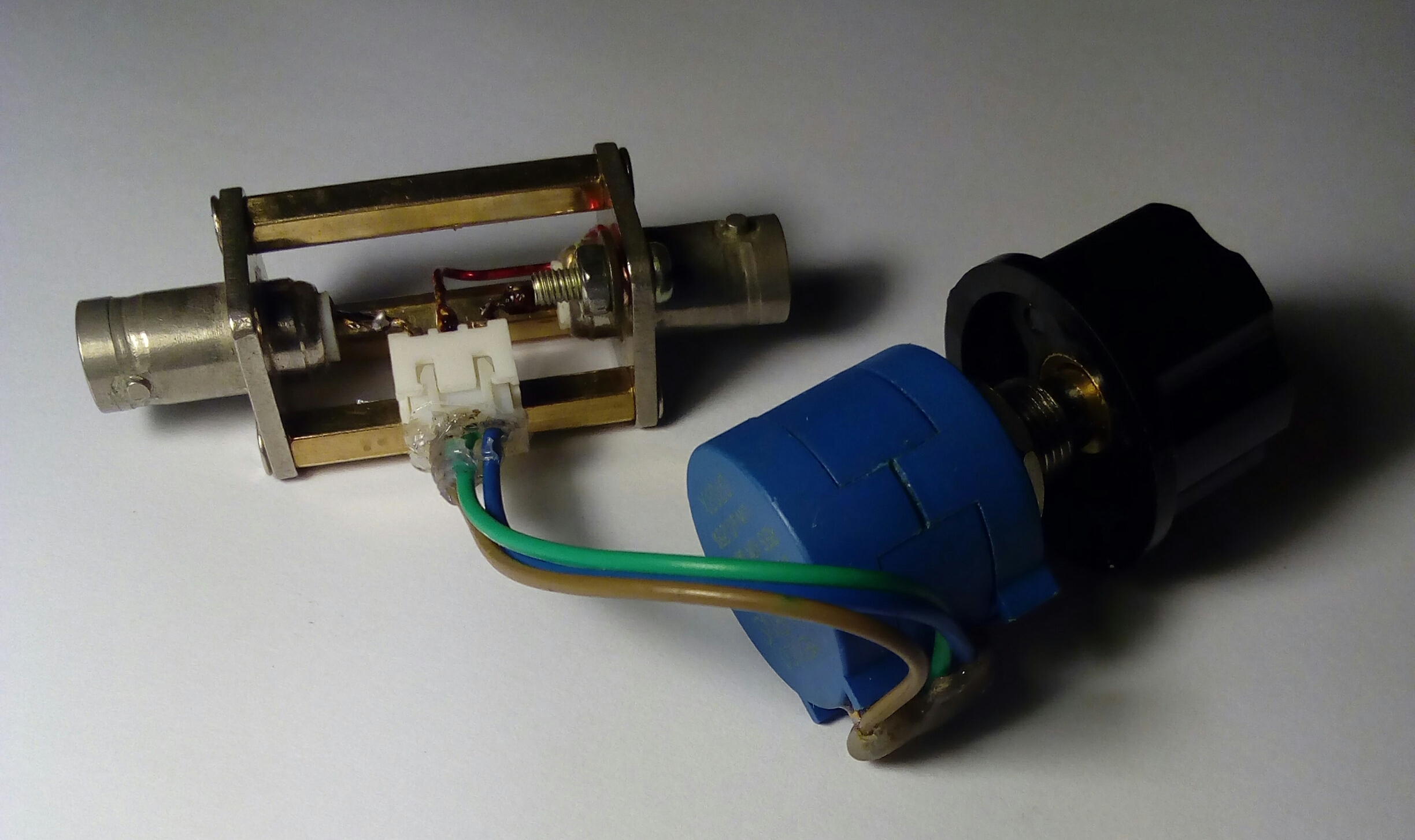

离线ahhui
7478
只看该作者 9楼 发表于: 2017-11-24
在电台天线端口串个可调衰减器,想要多弱的信号都可以得到。还是live版的。
DE BA6IT AB9UX
离线bd4lb
3750
只看该作者 10楼 发表于: 2017-11-24
回9楼。ahhui
谢谢!这个办法挺好。我可以试试。
73!
离线bd4lb
3750
只看该作者 11楼 发表于: 2017-11-24
谢谢9楼,ahhui的指导。
搞了一个简易衰减器。效果不错。
