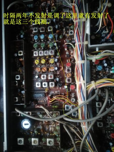

谢谢各位关心!修好了!是发射通道有三个线圈,简单调一下就0K了!!

940就是没发射其它都正常的话[如功放.推动.控制都好]查一下发通道藕合电路元件选频中周是否失调.

就是中周失调问题!

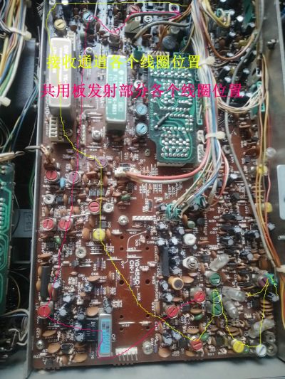

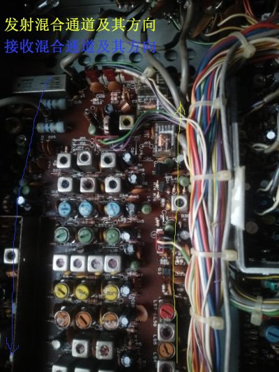

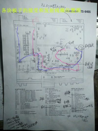

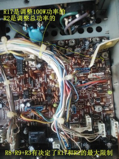

我的TS940S第二次维修记录(第一次是2016年春节前开始,过了春节结束的)(2014年购于北京某HAM手里。用了不到2年就开始病态百出了)2016年因为没有发射,导致我换了三块大板的所有电容+烧毁电源调整管换了+烧毁推动管换了+加了电源部分的风扇+调整L46线圈每作用后,调整R17功率控制,有了发射。
这次是:1:把推动管1971两只加固一下+移动了供1971电源的2只7812的位置+调整了L50和L51和L52三个线圈就马上有发射了(又统调了接收通道的共用板部分线圈+共用板接收部分线圈)。
IF板接收通道线圈是:L3--L6-L7--L10--L11--L12--L13--L14--L15--L17
IF板发射顺序线圈是:L29--L31--L32--L34--L36--L41--L42--L44--L46----通过一根线去了RF板的L50-L51-L52---在RF板的DRV处拔下,可以带电给信号确定是否功放级不工作。
IF板的L19+L40==可以调整发射出去的CW音质及其强度; R2+L16=可以调整接收灵敏度(检测强度);R3是接收场强计归零;R4配合R1是调整S表灵敏度;
