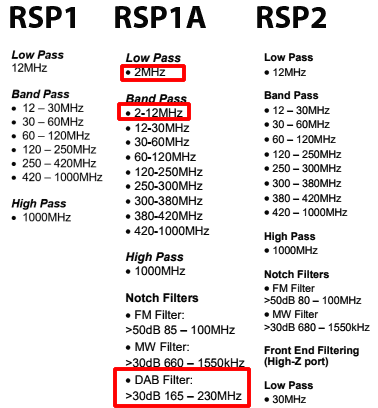

RSP1A 和 RSP1 RSP2 RSP2pro的主要区别
TCXO:第一个显着的改进是RSP1A现在带有一个0.5PPM的TCXO。频率更加稳定
RSP18个预选滤波器,RSP1A达到12个,甚至比RSP2上的10个多2个。抗带外干扰能力提升
改进的LNA架构-可调增益 :在RSP1中,前端LNA只能打开或关闭。打开它可以降低噪声系数并提高性能,LNA开启可能会会引起强信号过载。RSP1A引入了增益控制模块,使LNA具有可调的增益
射频屏蔽:与RSP2一样,塑料外壳内部喷涂金属层 RSP1没有
扩展频率范围低至1kHz:RSP1的下限为10 kHz,因此RSP1A上的低频接收功能非常低。
RSP1A ADC分辨率提高到14位 高位ADC可以改善动态范围,这意味着RSP1A信号过载能力要好RSP1 和 RSP2 RSP2 PRO ADC 都是12位
RSP2pro 是金属外壳  其它和RSP2完全一样
