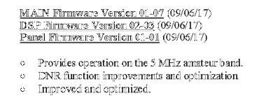

附   107版本更新
提供5M波段
DNR功能改进及优化,其它功能优化

升级了那些内容??
谢谢

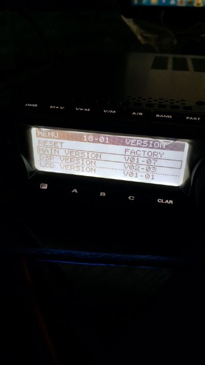

升级成功后,机器数据也还原了。
但发现有一个问题,选择波段时,选14,显示18段的。选择21 ,显示24段的,其它的又正常,原因不明

只看该作者 9楼 发表于: 2017-11-09
升级的,搞定了,复位时要用力按,听到继电器声音就可以了。原来按力太小了

只看该作者 18楼 发表于: 2017-11-12
波段选择问题是显示屏固件最后更新的,在更新main cpu后还没更新显示屏固件前显示屏是不显示5MH的(实际5MH已经存在了而且是在第三个选择频段位,也就是以前的7MH位置),自然而然的选择以前的频段位后机器会显示后一频段位。原因就是太着急没更新完就去试机或升级显示屏固件失败。
