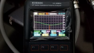

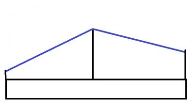

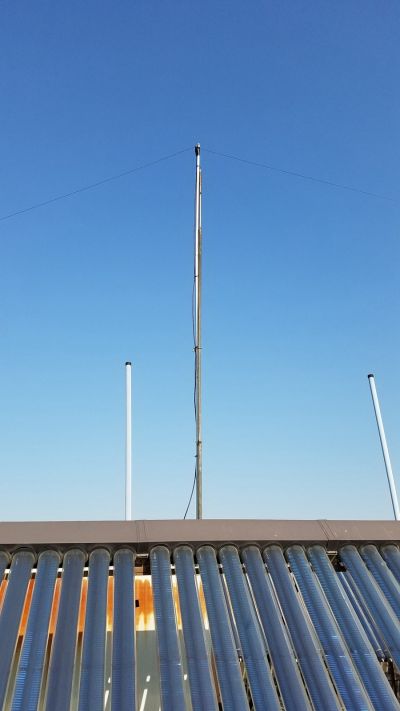

7.050单段倒V,因楼顶条件限制,也是为了凑105度夹角,安装成了如图的一边高一边低。

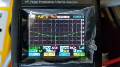

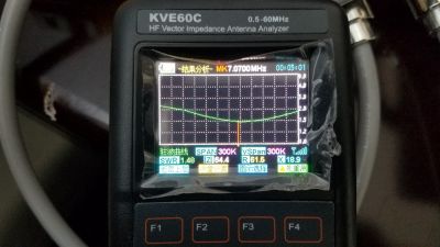

目前经过几次修剪,在7050,7060,7070三个频点的驻波和阻抗如下图:
问题是:
1、这种一边高一边低的安装方法可取不?还是顺其自然两边的阵子离地高地最好都一样,不用凑夹角度数?
2、目前的驻波和阻抗还需要进一步调整吗?大概怎么调?
3、如果需要缩短阵子5CM,偷懒的方法就缩短一边行不行?
4、天线阻抗和驻波哪个更重要?也就是说:如果一个天线某频点调整后阻抗60欧,驻波1.3,或者调整后阻抗50欧,驻波1.7,哪个更好?
谢谢。

一边高一边低的安装方法可型----我阵子有一边距离瓦面不足1m
我的驻波是调下来了,不知道你的为啥没调下来,我天线俯视看,阵子夹角也是120度

不怕别人笑话,我调试天线,从来只有驻波表,所以没测过阻抗。驻波高了,机器容易发热。
我知道会有人拿假负载作为例子和我讲道理,但我这么大的天线,你硬要说它是假负载,我也没办法,随你。关键还是要实际使用中检验,能很好地做通联,假负载就假负载吧。不能做通联的,参数再漂亮的设备也是摆设。

不必纠结阻抗了,随便找一根馈线测量出来的数据正确的概率几乎为零。
看着驻波调整就行了,如果想达到驻波1.0,那么用正确的方法测试出馈电点的阻抗的实部虚部,通过史密斯图可以方便快捷计算出的LC匹配参数。

  楼上说的很对  单波段天线 我不用天调  两根振子的长度 修剪时尽量保持一致  至于两边的高低  只是改变了发射仰角   我用扫频法 可以知道它的谐振频率  这也是我喜欢80C的原因 祝好!!

刚又调整了一下,7050上合适,感觉再两边加长几厘米阵子,曲线往左偏一些,兼顾7023更好。

个人觉得驻波不能再往下调的可能就是离地高度问题,有一边不够3米,差一点。

你这是强迫症啊,对我来说,低于2.0就可以了

夹角没有一定要105度吧!我的倒V只能适应环境,倒没条件让环境适应我,户外能拉成怎就怎,基本驻波不大于1.5,有传播都不会比别人差

确实很多时候并没有刻意确定馈电点处振子的夹角,特别是用软电线作振子的倒V天线。只需要调整天线振子固定点到支撑杆的距离,测量不同距离处对应的驻波,可以得出一条距离与驻波的关系曲线,选驻波最小那点对应的距离固定振子。这时候,振子的夹角就是最佳夹角。用类似的方式,可以得到其它因素和驻波的关系曲线,从而确定这一因素的最佳数值。调天线,每次调整,只改变一个因素的状态,其它因素要尽可能保持不变。
振子末端离地有三米高,如果只是调驻波,那这个高度已经不低了。我试过高度不到一米,驻波可以调到1.5以下。
