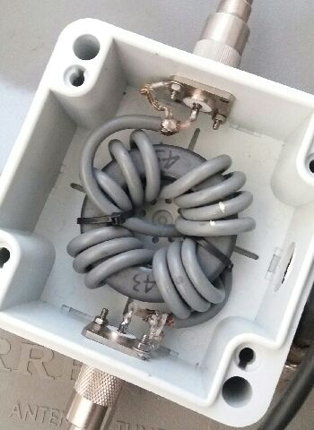

因為房間空間的關係
ICOM 7400離電腦很近
沒有辦法離遠一點
HF波段開大功率發射時
電腦開的網頁頁面卷軸會自己上下捲
甚至會自己關機
感覺是HID的信號被干擾誤動作
(鼠標和鍵盤都是有線的)
電腦和無線電機不是同一個插座
但是無線電機的接地沒有接
請問有沒有辦法改善呢?

用什麽天缐,我用窗口魚杆,無缐老鼠,在高段也出現,干擾,试下加共模 choke ,

今天翻出icom OPC-2350U裡面附的兩顆TDK磁環
裝在滑鼠和鍵盤的USB接頭端
似乎不會再干擾了

主要会干扰键盘鼠标,加磁珠会起一定的作用。

我处理过和您类似的问题。
我的发射机不是干扰电脑,是干扰录音笔。
笔记本电脑距离发射机10厘米,正常使用,没有问题。
我的天线是19米的端馈天线,自制匹配器,安装了起平衡作用不同长度的地线。
地线在室内,地线上有高频电流通过,但是,电磁辐射很微弱。
为了录制通联的音频信号,接上录音笔。
发现干扰录音笔之后,在发射机连接匹配器之间的同轴电缆上套了5个磁珠。
在发射机输出的音频信号线上,套了16个磁珠。
这样,录音笔可以正常录音了。
滤除干扰的效果很好。
您可以参考一下,试一试。
