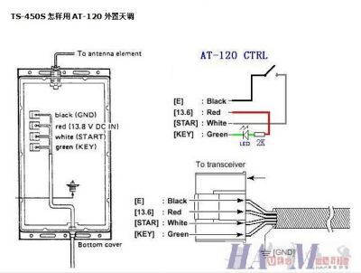

如题请教高手,FT891能否在按下PTT的同时让AT120天调自动调谐。

离线BI1EIH
1183
只看该作者 8楼 发表于: 2017-10-26
回 bl7ia 的帖子
bl7ia:at120 可不用控制线
自动调吗,?
我 用 at130 好像不行 (2017-10-25 13:59)
应该是不行,那个4针控制线有一根是启动TUNE的,低电平有效。主机在启动TUNE的时候会发一个5-10W的CW载波,同时TUNE置低电平。接yaesu用的时候可以用一个按钮手动触发。
de BI1EIH (ex. B1/BG6ICN)

肯定不可以,必须要用控制线的。
有转换盒卖的,我买过一个。论坛里也有人在求那个盒子。
离线bh4tkn
59
只看该作者 10楼 发表于: 2017-10-27
或者可以改个手动开关。
做个这样的开关,发射功率调到10W左右,CW模式按住PTT,再按做的那个开关。调谐好了就可以了。
