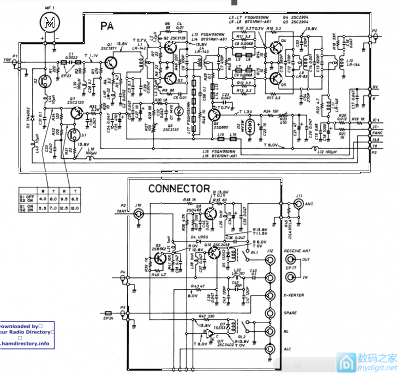

开机正常!SSB下对话筒吹,表头指针有变化!其它模式电流2A左右!按PTT键后变3A。(无发射)请教高手,如何解决???谢谢!!!

自己能搞,得有些仪器和找电路图,不能搞就送修,我一台全新80C没功率,网上见别人遇到过的都排除了,还是不行。花了一天时间就不拆腾了!

检查看是不是失锁了,各个波段有接收没

看看你机子的功率旋扭是不是在反时针最底,最大功率是顺时针底。

用频率计或者频谱看下,从MAIN板到RF板的9.0115MHZ发射时候有没有信号过去。判断问题在哪块板先。

在P1端注入信号看ANT天线端(加假负载)看PO输出吧???

搞定没有啊?记得我的之前也是没有发射补焊了PLL板的一个可调电位器就有了
