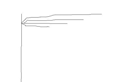

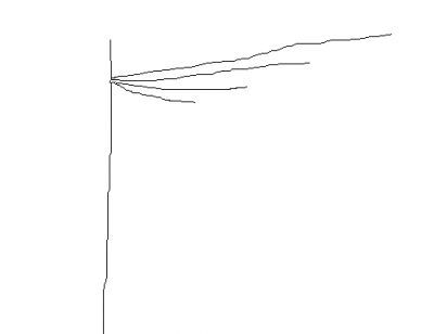

准备在楼顶架设多波段水平DP天线。
3根柱子,6米高,三根柱子在一条直线上。
中间柱子挂巴伦,两边柱子拉振子。
准备用30米、17米、15米、12米这4个波段。
巴伦上并联接振子馈电点,想问振子之间的垂直距离有没有要求?直接呈轻微放射性拉开到边上的柱子上,还是要保持水平平行?
左边是振子水平平行拉,右边是自然呈轻微放射线拉
哪种更好?振子间上下垂直间距保持多少为好?还是并无要求全凭随意?
恳请指点!

回 BA7CK 的帖子
BA7CK:无所谓。 (2017-10-18 14:24)
收到,实装后再来报告测试情况。

只看该作者 3楼 发表于: 2017-10-18
无所谓,看调试

只看该作者 4楼 发表于: 2017-10-18
拉开越远 越好调整 太近互相牵扯就多些!

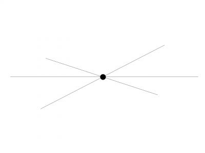

只看该作者 6楼 发表于: 2017-10-19
成品,三至四寸
离线shtsunwu
1225
只看该作者 7楼 发表于: 2017-10-19
10公分以上就可以!但是我说的是两波段的,多了 我没试过!

只看该作者 9楼 发表于: 2017-10-19
顶视图
