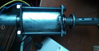

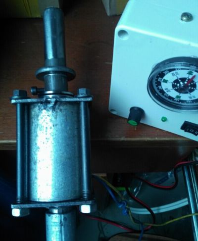

很早就有DIY一个天线旋转器的想法。前年自制了21MHZ的HB9CV定向天线,效果不错。但是出去架台使用的时候改变天线方向是靠拉动一根拉绳,既不方便也不美观,成品旋转器也比较笨重不适合野外架台,又非常昂贵所以萌生了做一个既适合固定使用又可便携使用的天线旋转器的想法。经过不懈的努力,自制天线旋转器终于做好了!

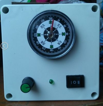

详细介绍一下:
1.工作电源电压多少伏?
这个天线旋转器使用直流12V(13.8V)供电,(我测试时都是使用12.6V锂电池)可以共用短波电台电源,所以适合便携外出架台使用,当然也可以固定使用。
2.能带动多重的天线?
这个旋转器设计是带动21MHZ波段HB9CV用的,也可以带动小型八木天线或其它振子总重量不超过20斤(10公斤)的天线,不包含横梁和连接器的重量。比如说小环天线,YP-3等,UV段八木更不在话下。我的HB9CV天线包含铝合金横梁和钢结构天线连接器总重量6公斤,除掉横梁和连接器大约只有3公斤。
3.旋转器旋转速度多快?
最快转速是每分钟5转,但是设计了调速机构,所以转速可以在0~5转之间无极调节。
4.是否有正反转?
有的,旋转器控制盒上安装了正反转开关,可以选择正反转。
5.有没有天线方向指示器?
有的。在旋转器控制盒上安装了天线旋转方向和转速指示器,可以实时同步显示天线指向方位和天线旋转速度。
6.旋转器的接口匹配是什么形式的?
这个天线旋转器的接口是直径21毫米长度大约90毫米的钢制实心圆棒,可以完美和市售6分水管对接,旋转器的上部接口和下部撑杆接口都是一样的,都是可以对接市售6分镀锌水管。上部设计了一套压板,可以直接使用方管铝合金横梁,如果是铝管横梁的话也可以,只需要穿上U形螺栓固定即可。
这样应该介绍的比较详细了吧?有问题再问我哦。
另外,这个是试制件,外观没有处理,特别是没有做防锈处理,后续准备采用达克罗先进工艺进行整体防锈处理。

一,接口应该改一下。应付各种摇杆的口径和平台的安装,直径21mm太小了点。12米摇杆的顶端孔是25.6mm ,手摇灯箱架的顶杆内劲也要30.7左右,
二,旋转器有无锁紧装置?
三,旋转器速度最好能定在一分钟一圈的样子,太快了不好。
四,旋转器本身重量是多少,看楼主有使用到钢材,是不是太重了?

统一回复:
谢谢大家的关注。也希望大家多提宝贵意见,以便完善。
关于转速:自由无干涉旋转速度是大约每分钟5转,用调速器可以从5转降至0。
当初设计此接口完全是考虑用市售6分钢管的便捷性。比较适合固定在楼顶的架设。便携的话既可以用钢管(对于我这样木有升降杆而直接用两根2米的钢管对接的人适用),也可以在此基础上做出其它连接器来适应各种类型撑杆。所以希望朋友们多提供各种撑杆的尺寸,看能否做出相应的连接器来更好的匹配。
另外,是否量产还取决于大家的需求,所以请有需求的朋友跟帖留言或预订,谢谢大家的关注和宝贵意见。
