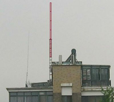

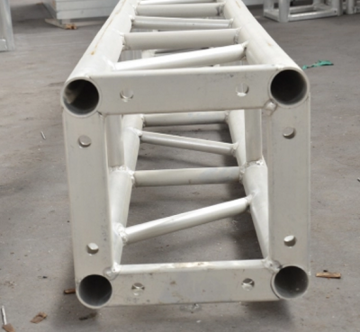

1.已有条件:6米桁架,固定部分2.5米,伸出部分3.5米。桁架方型,边长30公分。
每米重约7公斤,主管直径5公分,厚度3毫米。(见图)
[ 此帖被bg5cmp在2017-10-14 09:32重新编辑 ]

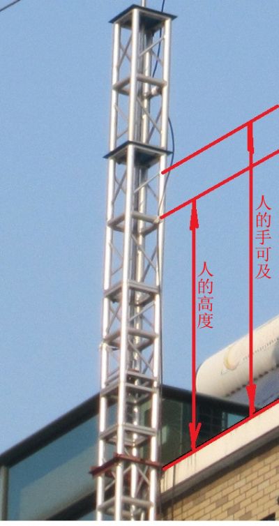

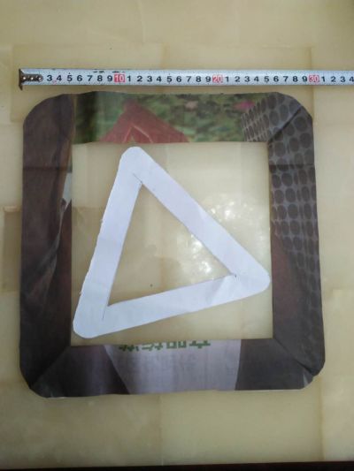

2.设想:在此基础上,再加小一号的桁架,手摇升降。小桁架打算买6米,三角型,
边长20公分。每米重约3公斤,主管直径2.5公分,厚度2毫米。套入2米,伸出4米。
天线为轻型约10公斤以内。场地所限要求不拉风绳。(见图)
3.请教:不拉风绳前提下,非强台风下的常年架设,有什么问题?

基础为方形就不要改三角了

我觉得有风绳保险一些。因为是依墙而立,所以我认为还是在太阳能两侧尽量角度分开些打两个问号形带钩的膨胀螺丝,拉两根细钢丝绳,调好松紧固定即可。这样非常安全用的放心。

只看该作者 8楼 发表于: 2017-10-15
外框看了应该由条件拉风绳。

谢谢。选三角也是不得已,一是市场标准件中无合适尺寸,二是升降不频繁不采用滑轮方式,直接摩擦升降时三角型摩擦点少好控制。三是抗风能力相差不大,但重量减轻了。

谢谢。桁架已买将到,先在地面作不同角度的负重试验评估。1,实际应用时,先2米,再3至4米。2。如基本可行,则在主杆负重部位内忖些不锈钢管以加大保险因素。3。实在不行再考虑风绳。

 (2017-10-15 15:26)
谢谢回应。上面多为玻璃阳光房,且房在东面,选点及操作确实有难度,实在要拉再动脑筋。

三角形桁架和四方形咋配接的呢?有些疑惑,是否可以图示一下?

要接一段转换,这一段成本可不低,对于整个架来说,受力也很难控制。
