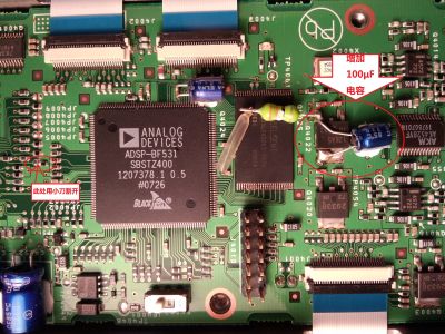

FT450扩频+保护电容实拍。发帖留存。

然后呢? 可以工作在5兆的新频率了????

请问加电容保护什么

回 BD4DLN 的帖子
BD4DLN:然后呢? 可以工作在5兆的新频率了???? (2017-10-03 16:47)
不仅5mhz,包括任意频率发射

bl7ia:450d 要否加 (2017-10-03 17:51)
不太清楚 您可以打开看看 和上图芯片、电路板是不是一样

bg7fpz:请问加电容保护什么
 (2017-10-03 20:11)
应该是保护CPU吧,之前在论坛看到过有人发帖用开关电源毁了内存还是CPU的,说需要加大电容量可以起到保护作用,原帖找不到了,这个是以前改的

非业余段的功率怎么样?

BG7IPB:非业余段的功率怎么样? (2017-10-03 20:59)
我这一样
