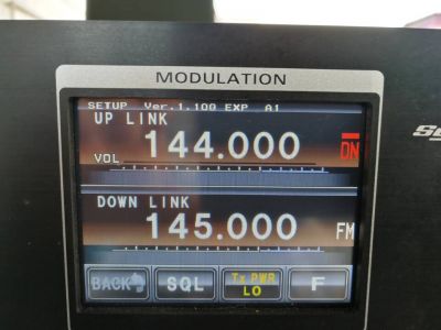

昨天刚到手一台号称没通过电的DR-1X,到手后通电到后来从1.10J升级到1.10Q,主画面一直停留在设置模式,转不到操作模式。。。求教,谢谢~~

触摸左下角的返回

返回就好

其实是这台机器,重置或第一次通电,一定要设置中继台的ID才可以转到操作模式。。。。。。是我太
