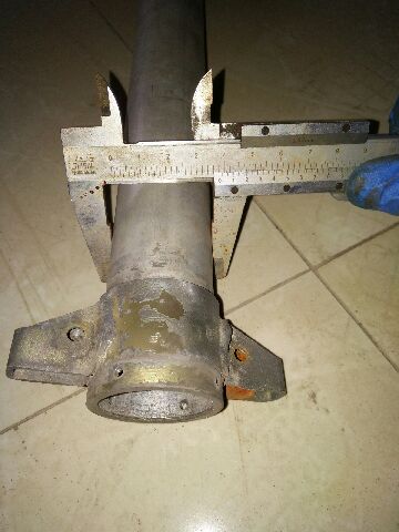

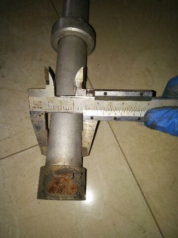

本人一根12米轻杆,共7节,最下面一节长度1.56米左右,顶上一节1.34米左右,顶上第二节1.62左右,因上面两节,一节爆管一节弯曲,希望在论坛找到配节的配件。

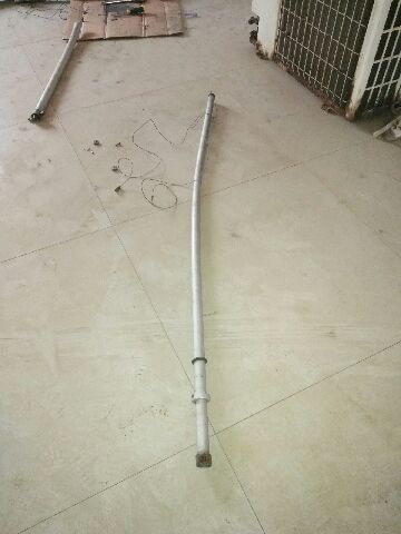

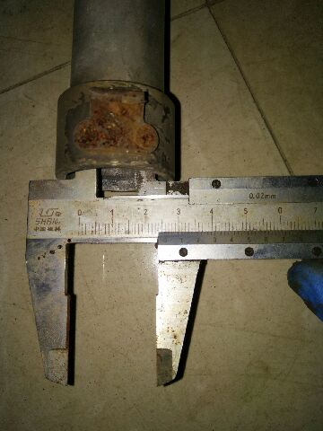

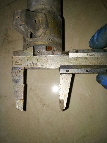

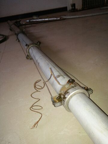

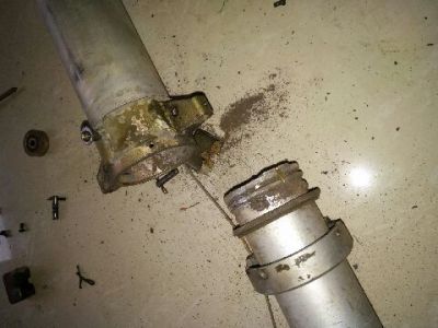

下图是今天拆开的图片,仔细看了一下,一根30的铝管弯了,不知道能不能校正,另外还有一根38的铝管爆了,这根肯定要配铝管。以上说的都是铝管外径。

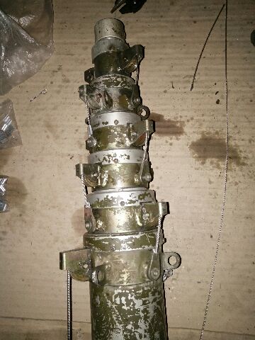

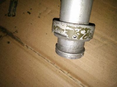

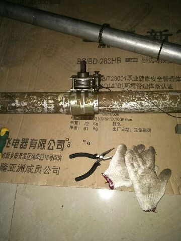

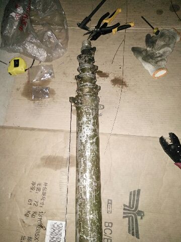

这是我今天拆下来的图片,估计钢丝全部换掉,就是换新铝管,旧的铝管底部那个底座套接很紧,估计要上台式虎钳,不然拔不下来。还有就是换新管时,每节顶端装钢丝滑轮位置需要开个对称的滑轮孔。

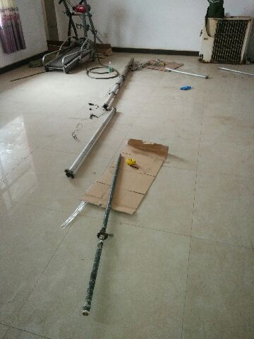

12米撑杆总是满血复活了
离线bg7dod
103
只看该作者 6楼 发表于: 2017-10-14
本次修复得益于BG3UWY的指导,谢谢您耐心的回答我所提出的问题。
