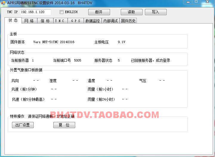

离线bi4qgz
72
只看该作者 3楼 发表于: 2017-10-13
是马工的51TNC盒子,里面APRS.IS 设置是IP地址,不是域名。
因为发现总是联不上服务器,原来的IP地址可能上不去,在地图上也没有显示
所以现在我设成110.54.43.135,能在各个APRS地图上出现了。

离线bi4qgz
72
只看该作者 5楼 发表于: 2017-10-25
51TNC客户端设置软件能否打开?
打开后点连接--->读取。网络状态是否正常?
路由网关默认192.168.1.1 是否正确?

离线BG2BHD拓海
61
只看该作者 7楼 发表于: 2017-10-26
回 bi4qgz 的帖子
bi4qgz:51TNC客户端设置软件能否打开?
....... (2017-10-25 20:58)
路由网关是192.168.3.1,这要咋办

离线bi4qgz
72
只看该作者 8楼 发表于: 2017-10-26
改改改

离线bi4qgz
72
只看该作者 11楼 发表于: 2017-12-30
一种方法是改51盒子里的路由地址,把192.168.1.1 改成192.168.3.1
另一种是改路由器,把华为路由器网关192.168.3.1改成192.168.1.1
看看哪个可行

离线bh3rhc
60
只看该作者 12楼 发表于: 2019-02-09
回 bi4qgz 的帖子
bi4qgz:一种方法是改51盒子里的路由地址,把192.168.1.1 改成192.168.3.1
看看哪个可行 (2017-12-30 20:01)
感谢  把华为路由器网关192.168.3.1改成192.168.1.1  OK了
