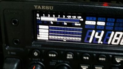

今早噪音只有  s6
四波段 gp ,30 楼,
八木 s5
