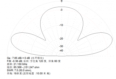

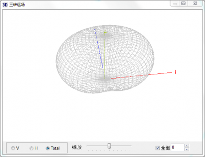

1,增益相差不大,
2,方向图会变了,7兆是椭圆型的图,21兆是菜花状
3,21兆的驻波不好调,
4,21兆的谐振点,跟7兆不是严格的3倍关系
5,同样高度,21兆的仰角会比较低一些,
7兆方向图
21兆的方向图

离线bg0bth
只看该作者 5楼 发表于: 2017-09-16
感谢BD7MXG,指导很详细,还附图说明··用心了。
