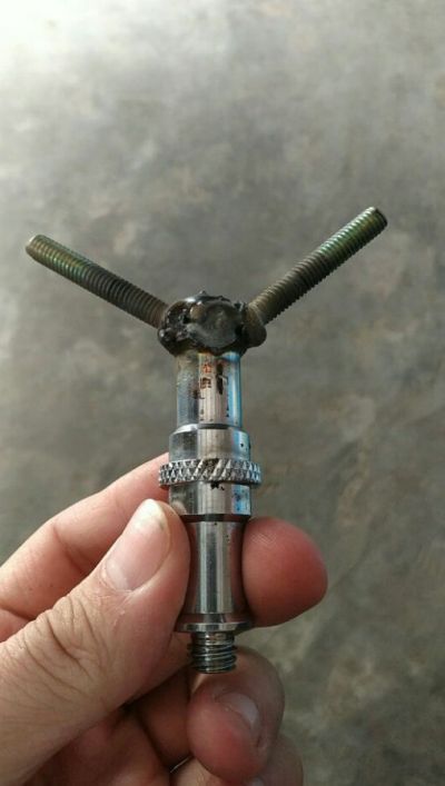

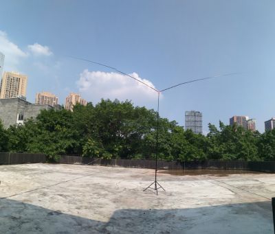

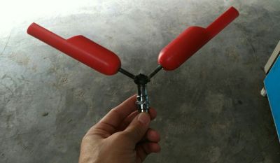

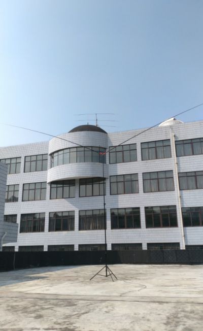

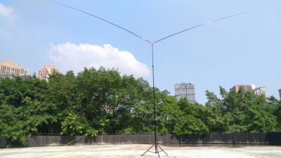

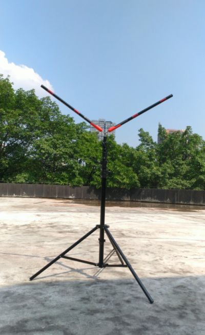

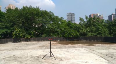

马上BG8INK的无线电社团就要招新了,招新呢,要在外面展示一下无线电社的特点,以前一直是用灯杆+倒V,拉着看着也不舒服。
学生们都叫我改进一下,那么就弄吧

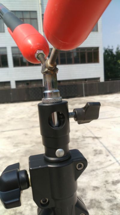

材料是灯杆的转接头+螺丝两颗+鱼竿地插2个,照图中焊接好,就直接使用了
废话不多说,结构简单,请看图。

明天下午才能用呢

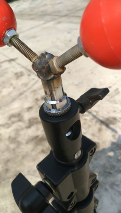

振子如何固定在鱼竿上,如何连接到巴仑?振子藏在鱼竿里,地插底部开孔引出振子到巴仑?
当鱼竿完全伸展开,力臂就长了。那两个鱼竿地插是胶的?是的话,螺丝和地插的连接点可能会变形。

天线不错。焊接质量不过关---我超声检测的。
