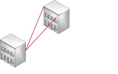

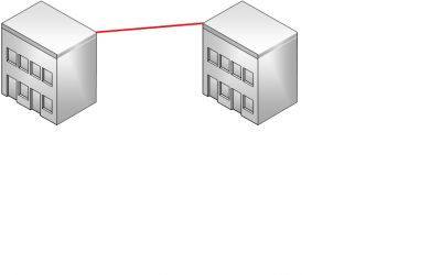

问个长线天线的问题:
家住7楼,最高层,但是楼顶是尖楼顶(自己盖的顶),无法架设天线。
想从阳台到对面7楼楼顶(平顶)拉一条水平长线天线,可行吗?两栋楼的距离大概30-40米。
1、拉一根长线,地线从阳台垂直向下垂到1楼。
2、到对面楼顶,拉2根长线,组成一个水平正V天线。
这个两个方案那个更好?
3、需要买外置天调吗?短波机带有机内天调。
有架过的HAM出来聊聊。

只看该作者 1楼 发表于: 2017-09-04
第二种方案
BD6OC
EMAIIL:bd6oc艾特163.com

长线吧  你这个v  开口比较小
长线可以用端馈匹配盒当作 天调  效果很好
地线 也不用那么长
如果想接入大地,可以接到楼体的等电位箱里

长线配自动天调就OK了,天调的接地可以接楼体钢筋。我在井冈山小住就是这样搞的。效果不错。

拥有两个楼,也可以挂dp天线  ,就看辐射方向是否适合了!  dp的噪声会好很多!

1、关于长线。如果能在两个楼顶短架设长线天线是可以的,如果电台自带天调,可以用1:9巴伦接在长线上,然后做好地线,也就可以用了。如果是有单独的长线天调,那就更好。
2、如果是架设DP,可能噪音会更小点,也是架在两栋楼之间。

只看该作者 12楼 发表于: 2017-09-06
谢谢各位!
LOOP不考虑了,自己的楼顶(有自己建的尖顶的隔热层,老房子,预制板顶,漏水)无法架设,到对面楼顶最多拉两条,但是角度可能也不够大,初步考虑1根长线+天调解决。
BD6OC
