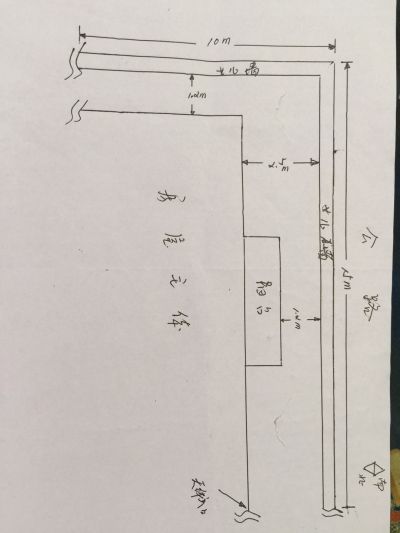

我介绍下准备装天线的环境:楼层9层,我住3楼,得天独厚,拥有一个L形的平台,三楼以下是商户,离地面大约12米左右,平台面向东南,比较开阔,背后是本幢楼房,平台L形女儿墙高1.5米左右,女儿墙离背墙约1.2米。L形女儿墙短边+长边=10+15=25米。先想在女儿墙上用三根支撑杆架设长线天线(L形长线天线)是否可行,拉直线长线和拉L形长线在实际使用中会有不同吗?
现有主要设备:短波接收机及电台几台、美产LDG AT-200ProII 室内天调一个

如果能在9楼  拉线  那是好位置,如果3楼顶也是可以的 就是容易受到楼里面的各种干扰,不知道公路那边是否是开放的空间,毕竟造一个坑里,发射信号 仰角就比较高了。长线也比较容易被干扰,还是弄个 dp  或者倒v把  馈线就多个 10多米

为毛要用长线?为毛要用室内天调?

鱼竿天线,玩14M

15米长度    单臂 7.5米 用两根 10 米振子 做一个底部加感的水平偶极 DP     中间用巴伦接 50欧馈线  是很标准的 天线   比长线效果好得多 经济实惠  维修方便  更与多事的邻居无关
