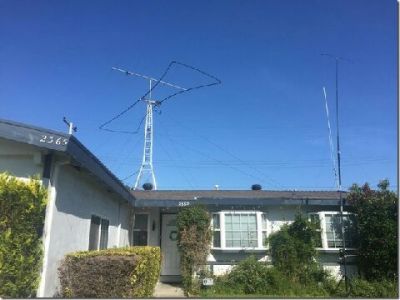

二单元,,,

三单元为佳  要不是浪费你的塔了

这哪是“城市”天线,明明在镇上啊。

日常聊天的QSO和一般的DX,两单元就足够了,这个天线由于是full size的,所以效率和那些加感型的三单元八木差不多。

可以从几方面分析:
1)频率覆盖
A3S只能支持14/21/28三个波段,2:1 SWR带宽大概500kHz
UrbanBeam支持从6.8-54MHz的连续频率,覆盖了8个业余波段,一网打尽,且理论上每一个频点都是1.1:1 SWR,不存在2:1 SWR带宽的说法
这方面UrbanBeam完胜
2)增益
A3S是三单元的的手册上说是8dBd,我觉得这个指标有点水分,换成dBi就是10.15dBi了
UrbanBeam的20米以上是两单元,20米以下是DP,增益确实比A3S要低
这方面A3S略胜一筹,但这里要注意,A3S的增益是在有限的带宽之内
3)前后比
A3S因为是三单元的缘故,可以达到25dB
UrbanBeam是两单元或者DP,前后比自然会小一些
这方面A3S略胜一筹
4)耐受功率
A3S是2KW PEP
UrbanBeam是3KW连续连续功率
这方面UrbanBeam完胜
5)效率
A3S是用了Trap,属于加感型天线
UrbanBeam在每一个频点都是自然谐振,效率最高
这方面UrbanBeam完胜
6)价格
A3S的价格应该在600美元
UrbanBeam是1770美元,价格是A3S的三倍
这方面A3S完胜
不过从另外一个角度考虑,A3S只有三个波段,UrbanBeam在一副天线上实现了八个波段
