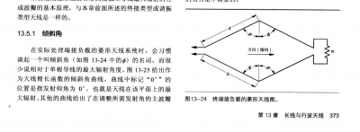

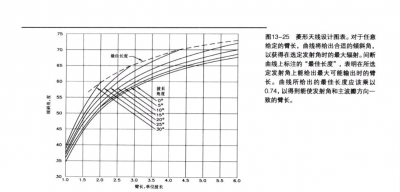

老师们好,学生想根据天线手册制作一个HF全段的菱形天线,倾斜角问题没有弄懂。麻烦各位老师解答一下,倾斜角多少度最合适。谢谢![attachment=721654][attachment=721655][attachment=721656]

倾斜角50-70度最合适.但是你得有50亩地.
谢谢老师指导,单边振子40米。
