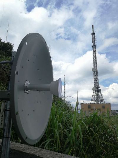

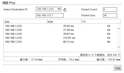

回 BA7KW 的帖子

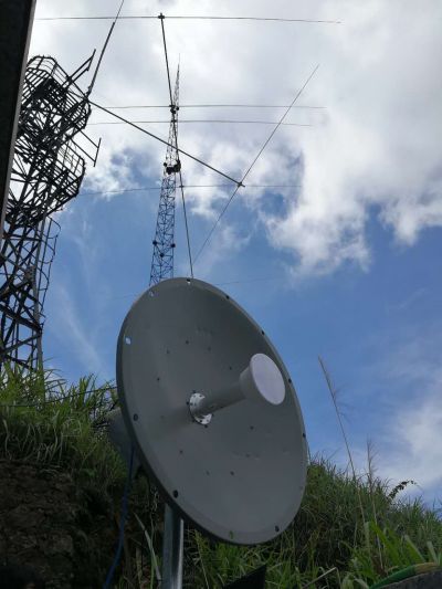

BA7KW:广州端天线升级到1.2米,信号大为改善,现在两点互PING的时间基本在10ms以内。
传输速度30Mbps。 (2017-08-22 12:40)
千瓦锅锅,要不两边都换成1.2米天线,网桥换成MIKROTIK的,这货的稳定性要比UBNT好很多!

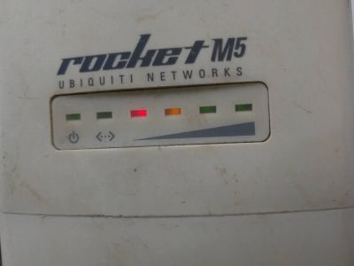

回 bd8uk 的帖子
bd8uk:RM5没这么容易损坏吧?俺用了几十个RM5,有些1年网口坏,有些5年都还没坏,看运气啦……
 (2017-08-25 18:30)
那山顶历史上我们曾晶两次架设过传输类无线网桥,但没有一次能活过一年的。
这次看大佬们采用的防雷措施+运气能不能挨过一年之痒

只看该作者 62楼 发表于: 2017-08-26
回 mr7 的帖子
mr7:是什么软件? (2017-08-22 20:15)
直接用UBNT AIRLINK 工具去测试最简单   www.ubnt.com/airlink

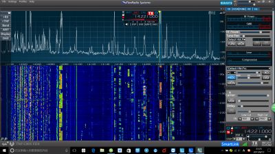

BA7KW:
贴两张6300今晚11点半前瀑布图,对比一下两地的效果。
第一张是电厂的,设备是FLEX6300+5单元mono band yagi(15米长),天线高度约20米,海拔约60米,第二张是云浮的,设备是FLEX6300+4单元mono band yaji(13米长),天线高度约10米(山顶上,海拔1100米),天线都是向西北欧洲方向,虽然天线条件都差不多,但位置不一样,信号不一样,山上明显比电厂的信号多,虽然两处的底噪差不多。
这段时间20米很旺,凌晨2点还有传播。每晚欧洲过来的信号都是刚刚的。
真的是这样,不但大佬这种相隔100多公里不同高度有很大差异,以前测试相隔15公里不同高度接收同一个电台差异都可能很大
离线mr7
1298
只看该作者 64楼 发表于: 2017-08-26
回 bg7npq 的帖子
bg7npq:直接用UBNT AIRLINK 工具去测试最简单   www.ubnt.com/airlink (2017-08-26 09:10)
谢谢!

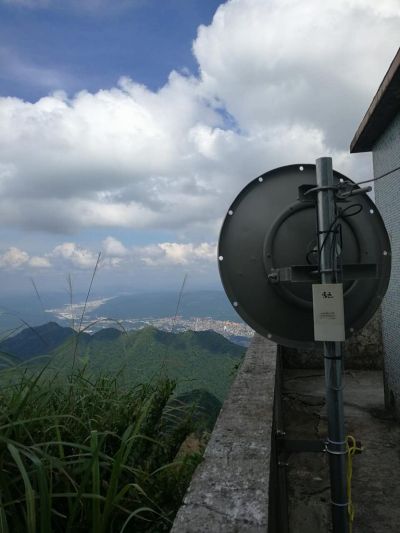

AP:UBNT ROCKET M5 ,天线:H3C 60cm 双极化5.8G 天线,可遥控旋转。
玩WLAN的最好设备了

7KW大佬
问问距离这么远,2个天线如何互相对准的?
我看天线的辐射角度也就是几度而已,这么远稍微偏一点就对不准了吧?

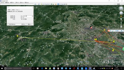

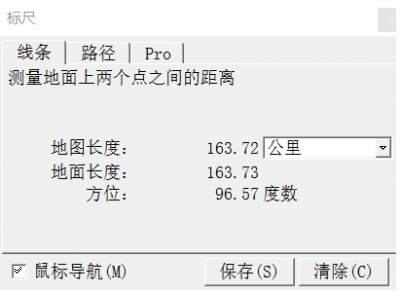

离线BD7IS
9865
只看该作者 71楼 发表于: 2018-07-05
先看google地图,测角度。其是也是大概靠蒙。
离线BG6SNJ
505
只看该作者 72楼 发表于: 2018-07-05
回 BD7IS 的帖子
BD7IS:先看google地图,测角度。其是也是大概靠蒙。 (2018-07-05 11:55)
你说的角度是方向么?
要不要考虑地球是圆的这个问题
还有仰角啥的
我准备也部署一套35KM的,但是苦于没办法两边同时放人来对角度,所以想一次搞定。

只看该作者 74楼 发表于: 2018-07-06
回 BG6SNJ 的帖子
BG6SNJ:你说的角度是方向么?
要不要考虑地球是圆的这个问题
....... (2018-07-05 13:34)
搞过微波工程的飘过……
一次搞定是不可能的,一个人来回跑也是不可能的,一定要两地同时有人配合,还要保证联络。指南针上误差几度是很正常的,大概方向对准,精确方向还得靠手工扫。
