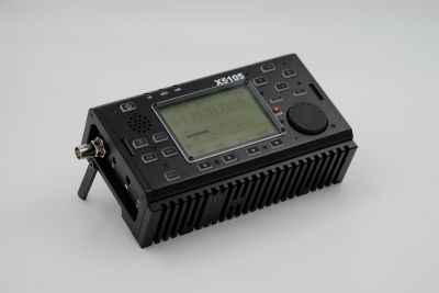

X5105介绍链接如下:
http://www.hellocq.net/forum/read.php?tid=355364
详询QQ:   24438765
常规参数
频率范围:                接收:      500kHz-30MHz
                                                50MHz-54MHz
                                发射:      160米-6米  (仅限业余频段)
发射模式:                A1A(CW),A3E(AM),J3E(USB/LSB),F3E(FM)
最小步进:                1Hz
天线阻抗:                50Ω
工作温度.范围:         -10℃ ~ +50℃
频率稳定度:              开机后1-60分钟为 ±4ppm
                                @25℃:1ppm/小时
电源电压:                正常:13.8VDC±15%,负极接地
                                操作:9.0-15.0VDC,负极接地
电流消耗:                接收:500mA@Max
                                发射:2.5A@Max
电池容量:                3800mAh @12V
机身尺寸:                160*100*46mm(宽x高x厚),不含突出物
重量:                      约0.94kg(仅主机)
发射机参数
射频输出功率:          5W(SSB/CW/FM),1.5W(AM载波) , @13.8VDC
调制类型:                SSB:平衡调制
                               AM:低电平调幅
                                FM:可变电抗调频
FM最大频偏:            ±5kHz
杂散辐射:                -50dB
载波抑制:                >40dB
边带杂散:                >50dB
频率响应:                400Hz-2800Hz(-6dB)
麦克风阻抗:              200-10k(常规600Ω)
接收机参数
电路类型:             二次变频超外差+数字基带
中频频率:       第一中频:70.455MHz
                       第二中频:10.695MHz
                       第三中频:455kHz(FM)
灵敏度:          优于0.25uV(12dB SINAD)
镜像抑制度 :          70dB
中频抑制度 :          60dB
选择性     :      SSB:   -6dB:2.4kHz/-60dB:4.6kHz
                       CW:   -6dB:500Hz/-60dB:2000Hz
                       AM:   -6dB:6.0kHz/-60dB:25.0kHz
                       FM:   -6dB:12.0kHz/-60dB:25.0kHz
音频输出   :  0.6W (8Ω,≤10% THD)
音频输出阻抗: 4~16Ω
X5105产品介绍.pdf (491 K) 下载次数:200
