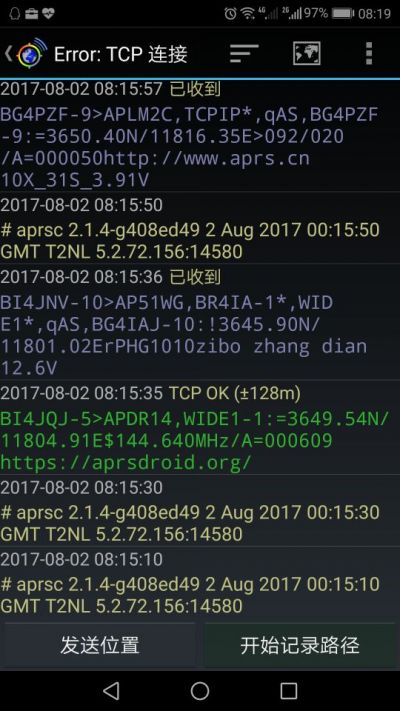

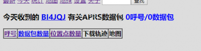

RT,验证码是自己计算的,登录服务器的时候通过验证了:
然而。。。

知道怎么回事了。。。服务器设错了。。。
原来这几个服务器之间数据都不是共享的,想从谁的地图看就得传谁的服务器。。。
aprs.cn   202.141.176.2   TCP   14580
aprs.hellcq.cn   aprs.hellocq.cn   UDP   14580
aprs.fi   china.aprs2.net   TCP   14580
好像UDP和TCP的登录方式还不一样。。。

发s.aprs.cn就行了啊

aprs.fi上看吧,其他国内站好多自我阉割了
