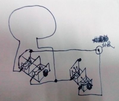

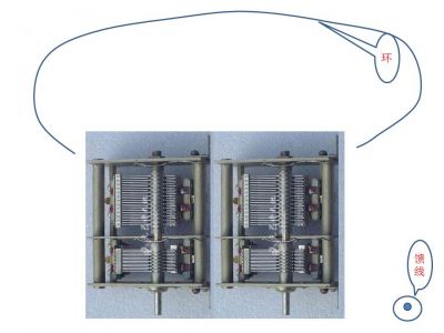

如图,一直没明白使用两个电容是如何把主环、2个电容、馈线串接在一起的,从论坛上看到BH5HDE的帖子有一张草图,也没太明白,请教哪位台友帮忙在图上用线给串一下,谢谢!
下图是论坛中BH5HDE的草图:
离线BG9OF
707
只看该作者 1楼 发表于: 2017-07-31
两个电容器都是只接电容器的定片,动片不用,一个电容器和环并联,一个串联就ok了,就像上面的图左边的电容器和环并联,右边的和环串联。

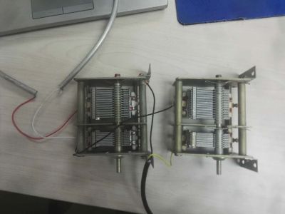

只看该作者 3楼 发表于: 2017-08-01
按照接线图模拟了一下接线,是这样的吗
离线BD6QOQ
7097
只看该作者 4楼 发表于: 2017-08-01
回 bh1iig 的帖子
bh1iig:按照接线图模拟了一下接线,是这样的吗[图片] (2017-08-01 11:42)
是的,左边调谐,右边匹配!
你这样接收可以,发射不行,连接线太细。。。。。。

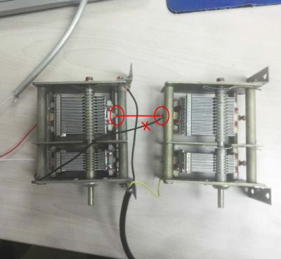

只看该作者 5楼 发表于: 2017-08-01
回 bh1iig 的帖子
bh1iig:
连线尽可能短,右侧电容器上面的黑线去掉,直接按红线连接红圈位置就行了。
离线bh1iig
421
只看该作者 6楼 发表于: 2017-08-01
好的,总算知道怎么接线了,多谢前辈们指教,这个线只是接着试试模拟,制作会用粗线的。感谢感谢
