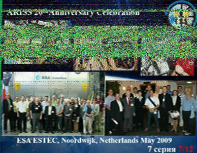

只看该作者 8楼 发表于: 2017-07-21
第一次接收国际空间站(ISS)的慢扫电视信号,激动。
今天晚上21:46国际空间站大角度过境,当时我正在看《threebody》,匆忙拿起手机录音和调试接收设备,却发现手机即将关机。没有准备好,匆忙地接收和解码了一小段。
可以看到QSO ISS字样,隐约可见中间白色右下部分的NASA字样。
手机没法发图,明天补上。

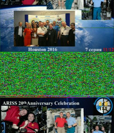

只看该作者 9楼 发表于: 2017-07-22

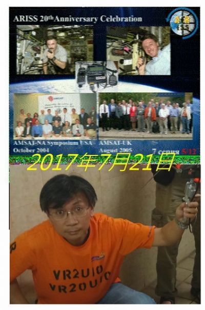

這是 VR20UIO 收到的 SSTV 圖像

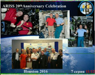

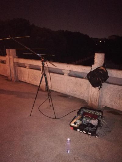

只看该作者 11楼 发表于: 2017-07-22
这是我收的图和这次用的天线。

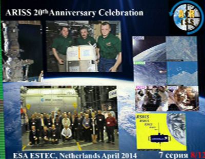

只看该作者 12楼 发表于: 2017-07-24
7/22 晚上9:45 分又收了两张,这个时间太阳余晖还在,ISS过境肉眼可见。
