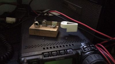

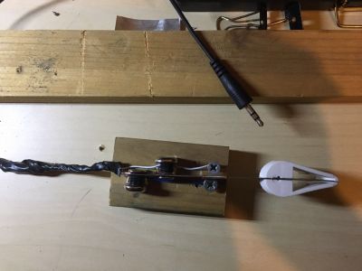

自己动手丰衣足食,在论坛里逛了许久,特别是7月1日与BH1BOQ一起去野外架台,用了他的小夹子的自动键,就萌生了自己动手做一个的打算。
一开始想仿制BH1BOQ用的那个小自动键,很精致,取材也很容易,一个双尾夹,一块小木头,外加一条音频线,但实际操作过程中,却遇到了困难。首先是没有固定小夹子的那种小螺丝,我想用中间一个大的自攻丝来替代。在使用电钻打孔的时候遇到了问题。由于没有很好的固定装置(比如虎台钳之类的),纯粹使用手来固定小夹子,导致钻头折断,而且打孔的位置也发生了偏移,没有达到理想的效果,只得作罢。

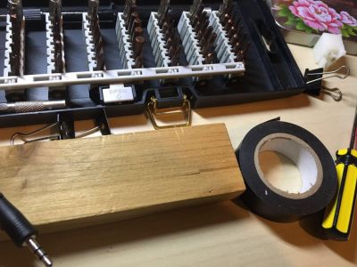

后来在论坛里看到了另外一种思路:bg2rah的“手持自动键”(http://www.hellocq.net/forum/read.php?tid=293195&fpage=3),取材也很简单,感觉应该比较容易实现。于是就开始准备材料,动手实践。原则就是不花钱,利用现有的材料来制作。

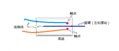

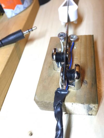

制作思路:

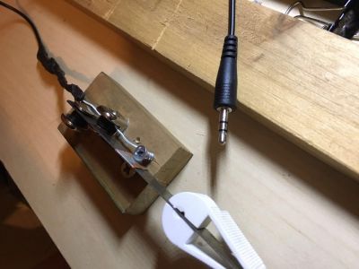

1、自动键的底座使用了一块废弃的木板(直接用钢锯搞定,算是杀鸡用了牛刀)

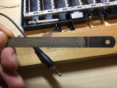

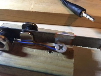

2、使用一截断了的钢锯条来作振臂
3、使用浴室里淘汰下来用于固定玻璃隔板的两个固定座来固定振臂(这个我很得意,两个底座完美地固定了锯条)
4、使用两个自攻丝来当触点
5、用废弃的网线和废弃的耳机线来制作连接线(耳机线里的三根线实在太细了,直接连接触点怕不牢靠)

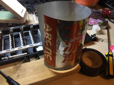

6、使用喝过的北冰洋汽水易拉罐的外皮增强振臂的导电性(同时用于调整振臂与触点的距离问题)
7、用宜家钉背板时用于固定钉子的小夹子套到锯条上做手柄,还挺好看的。
明确了思路,剩下的就是动手啦,手艺有限,让大家见笑啦,不过自己做的,而且还能用,很开心。
早晨试了一下,功能没问题,下一步需要考虑的问题是如何固定,初步准备使用强磁吸到机器外壳上。
正在淘宝上买热熔胶枪,用于固定强磁到木板底部。
谢谢收看!祝各位73!
De BH1RWJ

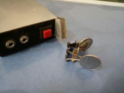

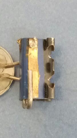

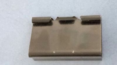

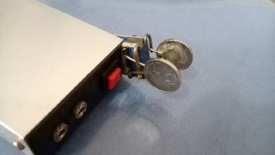

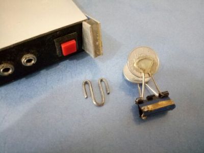

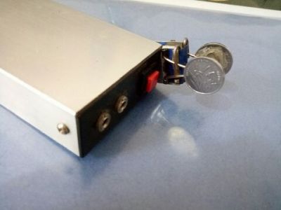

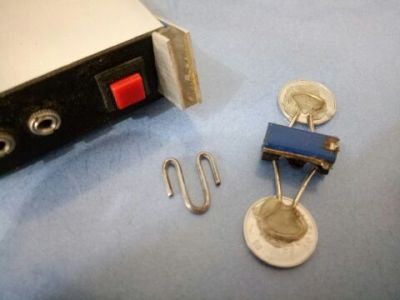

其真正的小夹子电建没有那样复杂的,无需螺丝固定。我翻出了当年给RM做的一个,分解图,不知楼主能否看明白,两个触点是用两条薄的电路板粘在夹子上的(见夹子上两条黄色的东西便是),这是原版夹子电键的做法。
离线bh1rwj
66
只看该作者 5楼 发表于: 2017-07-11
回 bg2rah 的帖子
bg2rah:其真正的小夹子电建没有那样复杂的,无需螺丝固定。我翻出了当年给RM做的一个,分解图,不知楼主能否看明白,两个触点是用两条薄的电路板粘在夹子上的(见夹子上两条黄色的东西便是), .. (2017-07-11 06:54)
大概看明白啦。利用的是夹子本身上的漆是绝缘的,然后在夹子的外侧粘两条电路板,利用电路板侧面的电极来控制通断,对吧?谢谢
离线bh1rwj
66
只看该作者 6楼 发表于: 2017-07-11
回 bg2rah 的帖子
中间的那个弯曲的W型钢条起啥作用?防止夹子柄乱动?另外,夹子柄的回弹力是是靠电路板的杠杆作用生成的么?谢谢。
离线bg2rah
7065
只看该作者 7楼 发表于: 2017-07-11
那个M型钢丝是限位用,通过弯曲两边来调节触点间隙,以适应各人习惯。弹力是通过把夹子转轴部位锉成斜面来实现的。可惜我的手机不能微距,拍不出那部分的情况

谢谢哈,我看懂了,小夹子再加工一下,切口改方向,改变弹力方向。

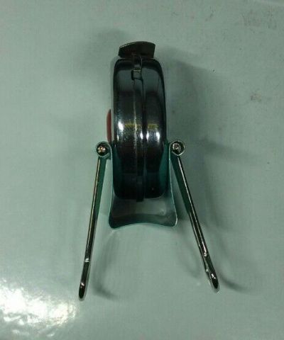

用了放大拍的,效果不是很好,但愿能看得明白,上面的图是夹子原来的样子,下面的图是锉完的样子,看转轴那里

单面覆铜板背面本身是绝缘的,粘在夹子上就行了,铜皮一面作为触点。覆铜板要用很薄的那种,最好是那种软排线,废手机或手机电池里拆出一点就够用了
