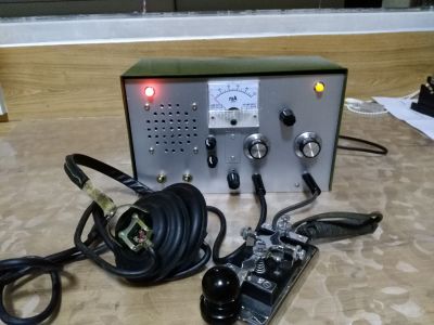

近较闲,找了些旧物做了一电子管发射机,现发上晒晒,供有趣者参考。

看图是同轴电缆输出,怎么才能把输出阻抗控制在50欧姆

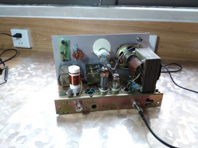

不错,底板下面的图也来一张

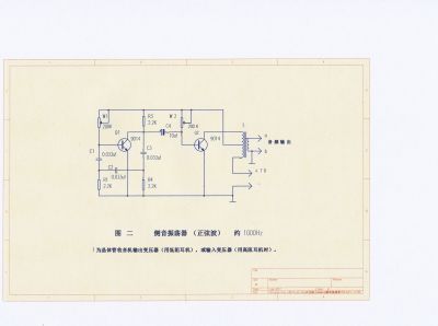

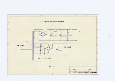

好手艺,求侧音图纸,求线圈数据,具体多粗的线在多粗的线管上绕?还有是不是间绕?还有就是供电的线路图有没有?请楼主答疑解惑。

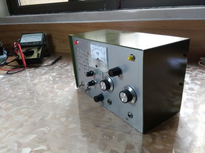

多大功率
