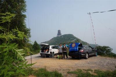

7:00集结出发。71日上午7:00,队长BH1BOQ(杜键)与队员BH1RWJ(刘晓杰)按计划在石景山区麻峪村准时集结,由BH1BOQ带队出发。
7:30到达目的地。经现场勘察,确定了营地位置,在距离定都阁主峰向北约200米左右有一处三叉路口,路口处有大约300平米左右的空地,周围无高山遮挡,适合架设天线并设置电台。

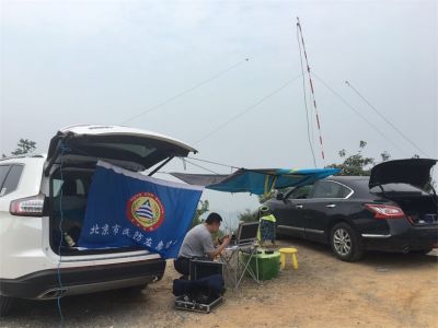

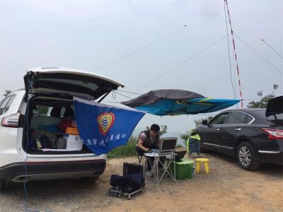

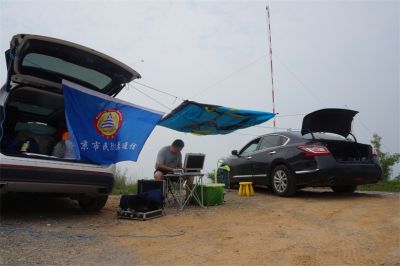

8:00布置营地。7月的北京酷暑难耐,而且早晨的天线一直阴沉沉的,考虑到一整天的野外架台,还有可能随时会有雨,因此搭建营地时必须要考虑设备防雨和人员防蚊、防晒等问题(虽然搭建了简易的天幕,但因为事前没有准备防晒霜,活动结束后两人都有不同程度的晒伤)。因为没有现成的天幕,我们因陋就简,用一顶帐篷做了简易的天幕,并利用两辆汽车来做支撑。利用废弃的网线,天幕撑了起来。工作环境搭建好了,我们还将北京市民防应急通信的旗帜悬挂起来,既有了庄重的仪式感,同时也为我们回答来往的游人和群众的好奇和疑问提供了无声的解释。可别小看了这面小小的旗帜,我们一整天的通联活动都没有遇到人为的干扰和阻挠,也不需要费太多唇舌去解释我们行为的合法性,多亏了这面旗帜。
8:50架设倒V天线。天线是便携式的全尺寸可调振子的单波段倒V天线,支撑杆使用的是由测绘花杆组合的便携式支撑杆。一开始为了尽量提高支撑杆的高度,使用了7米的测绘花杆,底部使用了简易的套筒底座配合车辆轮胎进行固定,在支撑杆的中上部用两根风绳进行了简单固定。(由于后来山风较大,测绘花杆连接处的强度不够,终于将高度降为6米,并采用了3根风绳顶部牵引,这是后话。)BH1BOQ很有经验,通过微信与BA7CK沟通并结合传播规律,确定先使用10米波段并据此调整V天线。天线终于顺利起飞啦,接下来就是测量驻波并开始通联。

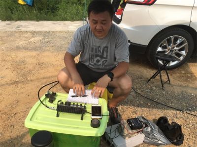

9:30初战告捷。天线架设完成了,接下来就是调整驻波然后扫描频率进行通联了。野外的电磁环境非常干净,驻波也很理想,不需要天调就可以谐振。我们首先使用的是YASEUFT-857D,这款经典的电台,既兼顾了野外通联的便携性,又有足够强大的100瓦发射功率。9:40当频率调整到28.023MHZ,电台里清晰的传来的B7CRACW信号。幸福来得竟是这么突然!我们先后与B7CRA进行了通联,都是一次完成,绝无拖泥带水。不到一分钟,就完成了与B7CRA的首次通联,那一刻的兴奋无以言表。中间发生了一个小插曲,为了本次野外架台,BH1RWJ特意准备了笔记本电脑和数据线,由于走得匆忙,未对数据线进行检查,拿了一根不合格的数据线,导致与电台连接不稳定,最终没有用上N1MM软件,很遗憾。
9:50调整天线,更换波段。完成了与B7CRA的首通,今天的目标已经实现了一半,接下来就是与纪念香港回归20周年纪念电台的通联了。根据事先了解的信息,VR20XMT会在20米波段呼叫,于是我们准备将天线调整到20米波段。前文提到了支撑杆的强度问题,由于支撑杆连接处强度不够,7米的高度加上巴伦的重量和山风的影响,此时的支撑杆中间已经明显变形。出于安全考虑,我们准备降低高度,撤下明显变形的一节,同时调整天线到20米波段。
10:00首通VR20XMT天线调整完毕,将频率调整到14.275MHZUSB模式,电台里传来VR20XMT清晰的呼叫:CQCQCQThis isVictor Romeo two zero x-ray Mike Tango……BH1BOQ马上拿起手咪回应:BravoHotel one Bravo Oscar QuebecVR20XMT回复:BravoHotel one Bravo Oscar Quebec you are five nineBH1BOQThankyou, you are fine nine73 and good luck!一次完美的QSO完成啦。随后,BH1RWJ也如法炮制,不到一分钟,分别完成了与香港回归20周年纪念电台的通联。

14:30V天线加固。下午的山顶,风越来越大,仅有两根风绳的天线支撑摆动的幅度也越来越大了,安全起见我们决定增加一根风绳对天线进行重新固定,在支撑杆的顶部拴了三根风绳,重新架设。加固后的天线抗风能力明显加强,不过后来随着风越来越大,最终我们不得不于18:00左右彻底放弃了倒V天线。

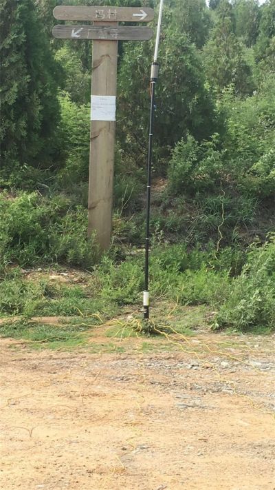

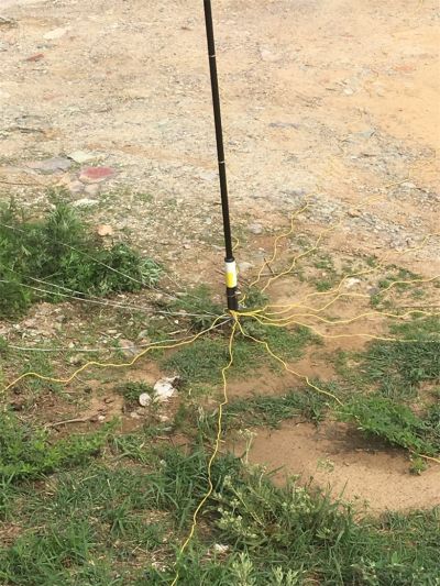

15:00架设并测试GP天线。V天线的调整实在是太烦琐,不能满足不同波段的快速转换。BH1BOQ还带了一套GP天线,另外还有一台KX3,于是我们决定再架设一套GP天线,使用KX3守听扫描。这是一套中部加感的PAC-12GP天线,加感线圈以下是原装部件,线圈以上的调整拉杆已更换为6米的拉杆,加感全长、拉杆全开,全长10米左右,配合KX3的内置天调,可以在7-50Hz各业余波段完美接收和发射。不得不说GP天线真是野外架设的利器,不到五分钟,GP天线就立起来了,剩下的就是展开地网也很方便,这套GP天线我们使用了15根地网,长度从5米到10米不等。第二套天馈系统搭建完成后,经测试,GP天线与KX3的搭配非常完美,陆续又通了两个日本电台和部分国内的电台。16:40左右,在21.285MHz频率上传来B7CRA的呼叫声,我们马上使用FT-857D干脆利落地完成了QSO
