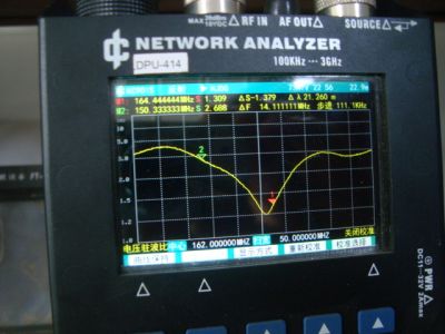

用901S测试了一下天线,有些不明白 [复制链接]
离线hailong
1259
只看楼主 倒序阅读 0楼 发表于: 2017-06-14
先发图片
离线hailong
1259
只看该作者 1楼 发表于: 2017-06-14

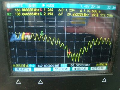

第一张是用5米馈线测试的
第二张是用20米馈线架在房顶后测试的
请教为何第二张多出来那么多的波浪?

我的40米1/2馈管在400M也这样,150M好的多,HF段则没问题。
换过新馈管,重做过头子,没用。
B1/BH5HAI

不懂瞎猜一下,U段波长0.7米,较短,在长的馈线上产生了多个谐振点

跟天线没关系,接假负载也一样,用长馈线的话U段阻抗就是一条在50欧附近的波浪线,而非直线。接短跳线就是完美的直线。
频率越高越明显,HF无影响。
B1/BH5HAI
76560
只看该作者 10楼 发表于: 2017-06-14
说明书都说了馈线要短。
