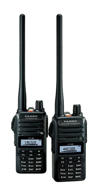

主要功能:
- VHF/UHF商业级的双段手持电台
- 紧凑型设计,外观尺寸宽52.5 x 高104.5 x 厚31 mm
- 加强构造; 满足IP54等级(灰尘/防水) ,美标MIL-810-C,D和E
- 前置36mm的喇叭提供了功率强大和清晰的音频输出
- 提供5W可靠射频功率的紧凑机身
- 三种可选发射功率设置(5 W(高)/ 2.5 W(中)/ 0.5 W(低)
- 内含的1950 mAh锂电池组提供了超过9小时的操作时间 *1
- 可选配件的高容量2500 mAh锂电池组(SBR-26LI)提供了超过11.5小时的扩展操作时间 *1
- 内含3.5小时快速充电器(SBH-22)(使用SBR-25LI)
- QRK(快捷键):四个用户可编程键快速设定最喜欢的功能
- 大型白光LED信号灯、紧急信号时可报警和快速返回主信道
- 多功能扫描功能:VFO设定扫描、存储扫描,优先信道扫描,天气警报扫描
- 天气频道“恶劣天气”警报(美国版)
- 可选的VOX耳机麦克风提供了VOX操作(SSM-512B)
- 通过可选的写频线(SCU-35)可电脑写频
- 通过可选的复制线(SCU-36)可实现机-机克隆 复制
- 调频广播接收器
- ARTS (自动定位应答系统)
- DTMF设置
- CTCSS/DCS设置
- 繁忙信道锁定(BCLO)
- 节电保护功能
- 自动关机功能(APO)
- 发射超时限定(TOT)
*1 (发射) 6秒. : (接收) 6秒. : (待机) 48秒的循环
一般规格:
频率范围: 接收      136 - 174 MHz
                            400 - 480 MHz   *UHF段仅FT-65R提供
                            65 - 108 MHz      调频广播
               发射      144 - 148 MHz
                            430 - 450 MHz   *UHF段仅FT-65R提供
电路类型:       直接变频
调制类型:       F2D, F3E
射频输出功率: 5 W/2.5 W/0.5 W
音频输出功率: 1 W (最大功率)
外观尺寸 (宽 x 高 x 厚) : 52.5 x 104.5 x 31 mm 不含旋钮
重量 (约.):     260克  含SBR-25LI电池和天线
