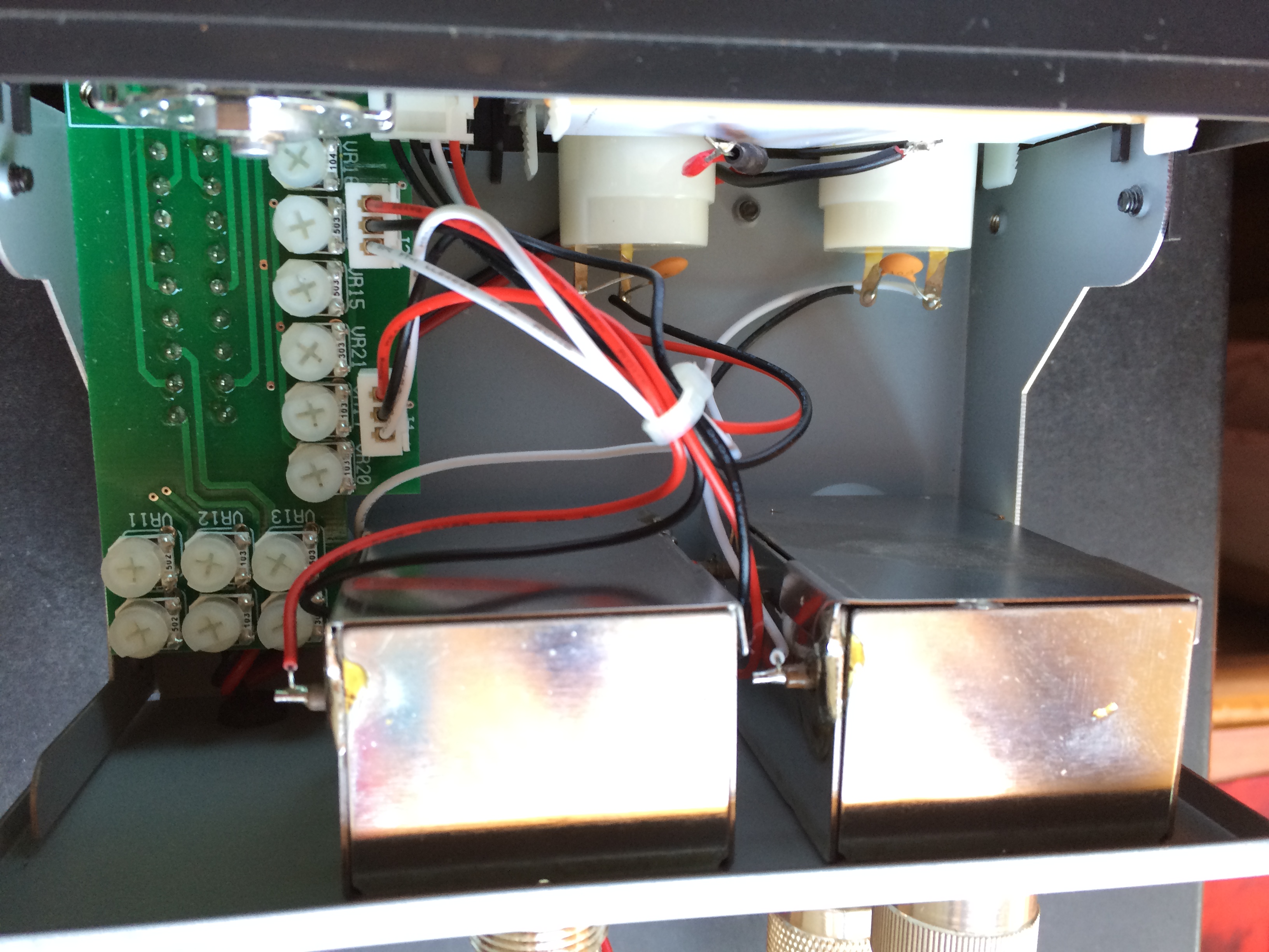

昨天入手一个纳胜503驻波功率表,用一车台测试,在144MHz上分别在驻波表的两个段上发射,在125MHz--525MHz段测的是40w(正常,车台不久前在综测测过),在1.8MHz---200MHz段的功率严重超值达到70w,
这个驻波表在运输时被严重摔过,表头都摔脱位了,不知道是不是因为这个才导致不准的,
请教各位,这个表该如何调整?

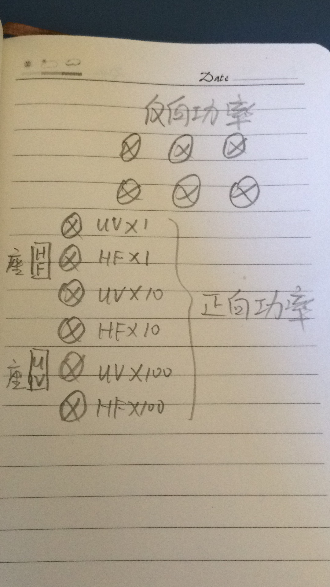

只看该作者 5楼 发表于: 2017-06-01
本想有ham调整过,可以直接告诉我调整的方法,我可以偷个懒
最后还是要自己动手。
手中没有综测,只有大红点驻波表,还不一定准确,因此调整的结果只是大约,并不精确。
业余玩给我一个参考,足够了。
现在分享一下我的所得,给有需要的ham参考
[ 此帖被BG2UTJ在2017-06-01 16:37重新编辑 ]

离线BG2UTJ
688
只看该作者 7楼 发表于: 2017-06-01
回 bd4lb 的帖子
bd4lb:
您是用测量短波功率的电路,测量UV段的。是吗?
不能那样用。哈哈哈~
驻波功率表的测量是有误差的。日常监测够用了~
有1瓦的档位,可以测量QRPp的功率~
看看说明书~
不是你想的那样的,这点常识我还是有的,我有两个大红点,hf和uv的,分别用的。
说明一下,x1档位这次没调整,一是手台没有m口转接头,无法提供2w以下的发射,二是我不qrpp用不到这个档位。

在线bd4lb
3661
只看该作者 8楼 发表于: 2017-06-01
谢谢分享拆机图片~
