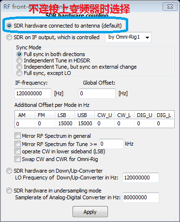

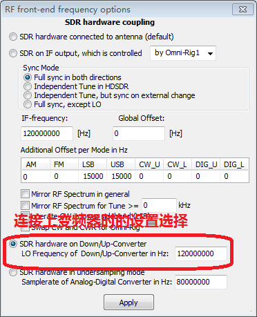

短波上变频器设置

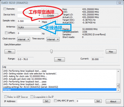

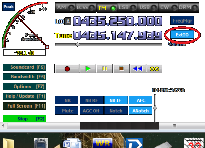

鼠标在ExtIO上点右键进入工作带宽和天线选择,见下图
鼠标在ExtIO上点左键键进入短波上变频器选择,见下图
连接上变频器时选择红框内部菜单
不连接上变频器工作时选择蓝框内部菜单

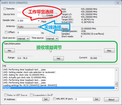

补充一个接收增益调整,见图文字说明

bd8te:补充一个接收增益调整,见图文字说明
[图片] (2017-05-26 22:58)
好帖
