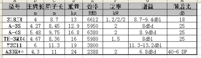

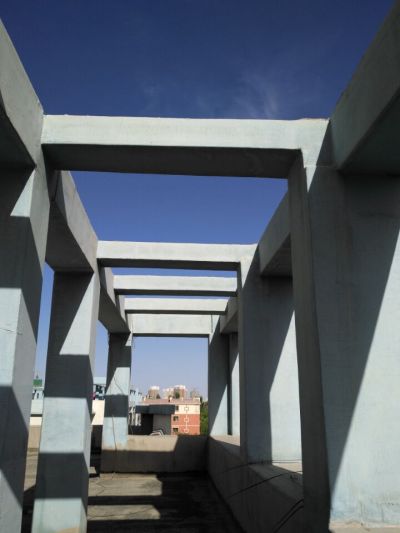

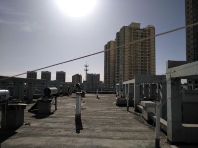

纠结了很久, 还是请各位大神发表下高见吧。
总的要求,外观低调, 性能奢华,安装方便(两个人能搞定)
现有的2kw功放和G450A旋转器物尽其用。
拟采用400x400铝合金桁架, 1.5m三节,再加主杆, 总高5m,靠着楼顶上的装饰构架绑扎安装。
[ 此帖被BD0AAI在2017-05-25 09:13重新编辑 ]

装饰构架高度大约2.5m。 欢迎推荐其他型号, 欢迎2手

做方框天线,立四根3米钢管,方框在楼顶,不起眼功率大,简单。八木还得防雷

只看该作者 9楼 发表于: 2017-05-25
回 BG5JU 的帖子
BG5JU:做方框天线,立四根3米钢管,方框在楼顶,不起眼功率大,简单。八木还得防雷 (2017-05-25 12:15)
我这基本没有雷, 就算有了, 旁边还有个28层的楼顶着呢

回 bg8acn 的帖子
bg8acn:用军用重型升降杆加八木天线,固定在框架里面!
 (2017-05-25 12:54)
升降杆装旋转器很麻烦的, 还要做个笼子装平面轴承
de BDØAAI 73

只看该作者 16楼 发表于: 2017-05-26
万元以上的不是俺们贫下中农的菜, 不考虑了。
况且, 2单元的天线, 报出这么高的指标, 我还有些怀疑。
看投票情况, 支持318JR的人比较多,我就是感觉20m的功率只有1.2kw,
像我这种老年痴呆的, 不定啥时候忘记调功率,可能陷波器就会冒烟了,厂家的鬼子, 你们就不能吧线圈稍微加粗那么一点点, 让三个波段都2kw吗?
还有, 支持318的兄弟们, 你们真的不介意它的陷波器吗?

纠结多日, N个难眠之夜, 基本锁定在 EXP-14 EXP-14.pdf (695 K) 下载次数:18
看各种指标基本满意,国外的评测也基本都是满分,但不知为啥, 国内好像没啥人用。
价格是600多美刀, 加税,运费, 到国内估计6000以上了
