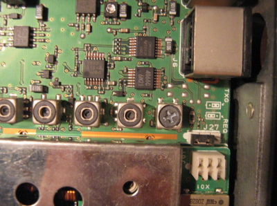

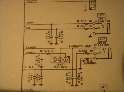

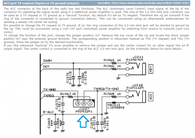

这是电路图
这是你要找的跳线
跳到TX-GND
跳好后,立体3.5插头,头是alc,中间是tx_gnd.

问题已经解决了!在此感谢BG8FT及JAD(link5开发者)
改变原有思路,不在ACC上下文章,改在CAT动手脚。由于857的CAT与LINEAR共用一个接口,软件内部选择,但不管怎么选者其中都有 TX Gnd和GND引脚,而且link5只使有Tx D   Rx D 及Gnd三条引线。再好Tx Gnd没有使用,由此引出PTT控制。原因ACC改变引脚定义需要拆机跳线,并且我有时需要使用ACC控制LDG,所以放弃原来的方案。
