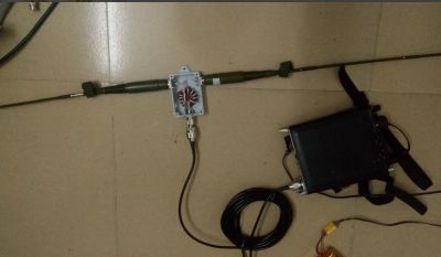

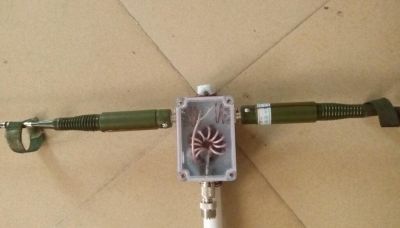

用817开5瓦,50MHZ~52MHZ驻波不起表。加线圈是50~52,不加频率偏高,53往上看图:
还有个0.5瓦试射小视频:
