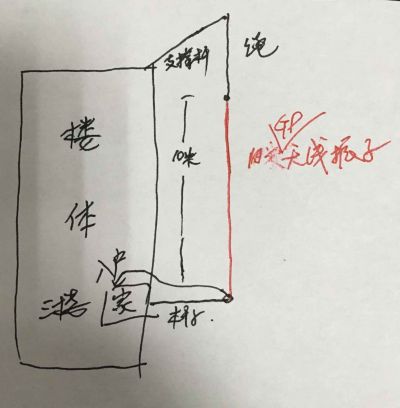

如图,楼顶用一支撑杆支出一截,然后用绳子挂天线振子10米。在自家(三楼)伸出支撑杆固定振子,地线再想办法。条件受限振子不可能离墙体太远。问下这样的天线不发射只接收行不行,甚至不用支撑杆伸出墙体直接沿墙体下放一条电线作为振子用来作为接收天线可不可以。忽然间想到的问题,实在是现在天线太难架了。

最好发一个实际的照片
也许有其他办法

应该可以用,效果怎么样还得看实际实验!

单考虑接受的话,有有源接收天线,很强大的

只接收很好实现吧

既然都在楼顶架支撑杆了,何不架一R8垂直天线?

接受没问题,问题是开关电源、热水器、微波炉等干扰太大了,还是楼上方案更好些。
