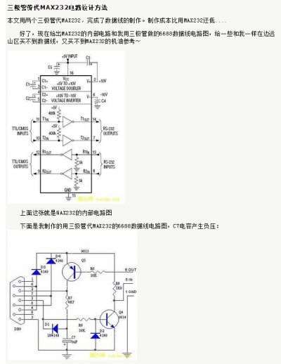

三极管代替MAX232电路的方法
下图右侧的1,5,6端,是指的8脚水晶头的脚吗?

不是,是com接口的编号

https://wenku.baidu.com/view/bbe4f24fe51*****bcf847c0c.html

以前gm300的写频器有三极管电路的,找下对比下!
