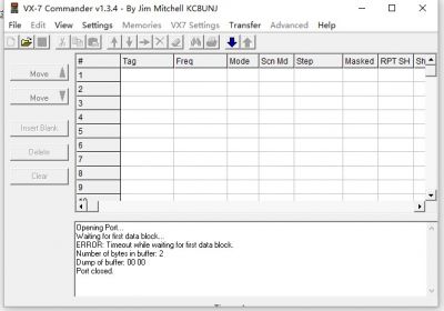

用写频线给VX-7R写频的时候出现错误,已经进入CLONE模式,并且点了TX,但是出现如下报错,请各位老师帮忙想想办法,如何写频

请问CK是什么意思?

http://www.hellocq.net/forum/read.php?tid=116274
请楼主参考一下这个帖子,希望对你有帮助

谢谢,现在不确定是问题出在哪里,已经使用测试软件测试了,报告数据线没问题

但是有人说7R的握手电压很特别?
