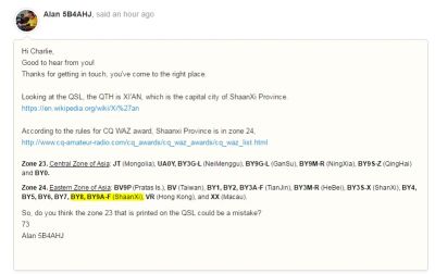

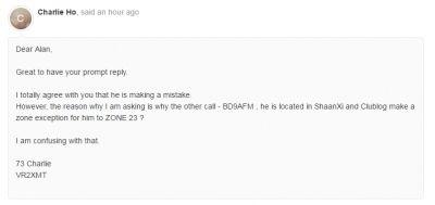

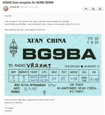

今天向 Clublog 求證 :
1. 為何 BG9BA BD9BA QSL card 印上是 CQ Zone 23,但我每次上傳 Log 都轉回 Zone 24。
2. 但 BD9AFM 又有 Zone exception 是在 CQ Zone 23 ?

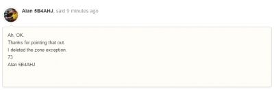

現在事情已經弄清楚,陝面省百份之一百是在 CQ Zone 24 !
BD9AFM exception 是錯的,Clublog 已經更正。
