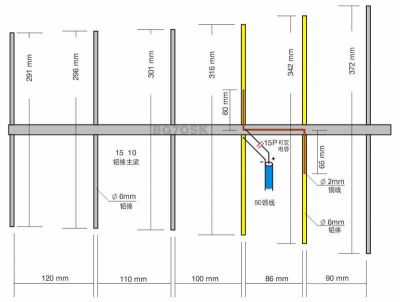

在此图纸中,振子之间的间距是中心到中心的距离?还是振子边到边的距离?哪位大神参照过,请指教一下,多谢了。

看图、假如是方框、间距是边对边、振子够大的话是要考虑考虑
