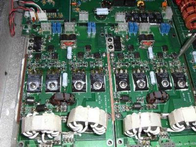

该机的功放电路应该是使用ARF463A和ARF463B配套的电路,4路合成,每路400W,使用管子4枚。这个管子的优点是价格低廉,一般用在射频电源,MRI功放等单频点的场合,用在linear ampplifier几乎没有。缺点是不是很稳定,容易自激,静电击穿很容易。我曾试过用它做功放,后来放弃了。

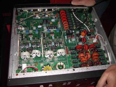

只看该作者 7楼 发表于: 2017-04-22
看网上的照片,这个机器是2006年就定型了。
照片是KPA800的,KPA1500功放电路多一倍。

其实我觉得用SD2933还皮实点,或者用两个不死管来实现1500W,那个1.3kfa太不靠谱,我修过两台了,还"不死"管。

用8个SD2933实现2000W。
