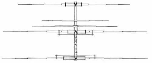

根据图片比例整理的参考尺寸:主梁4米(2+0.4+0.4+1.2),20米波段反射10.6米(匹配线1.5+1.5米)、振子5.2+5.2米(匹配线1.3+1.3米)、15米波段振子3.3+3.3米、10米波段感应振子5米,引向8.2米,天线转向半径5.67米

根据HB35C天线图片比例整理的参考尺寸:主梁4米(2+0.4+0.4+1.2),20米波段反射10.6米(匹配线1.5+1.5米)、振子5.2+5.2米(匹配线1.3+1.3米)、15米波段振子3.3+3.3米、10米波段感应振子5米,引向8.2米,天线转向半径5.67米
用仿真天线软件测试了一下,20米波段没有问题,但15、10米波段没有方向性,就是一个DP天线,而且10米波段需要移动到20米波段和15米波段振子中间才谐振,阻抗也不对,驻波很大,请高手指导,附仿真天线文件

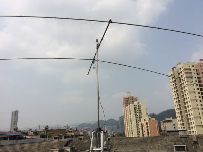

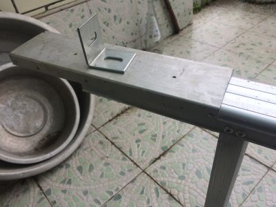

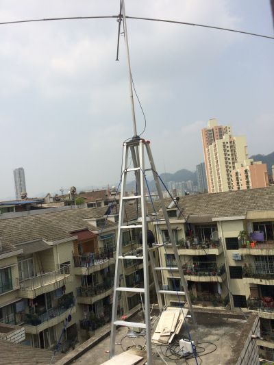

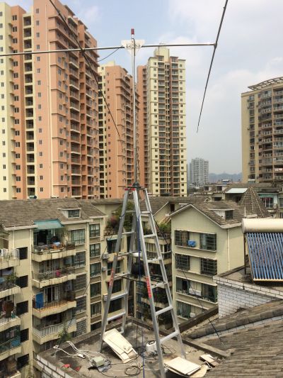

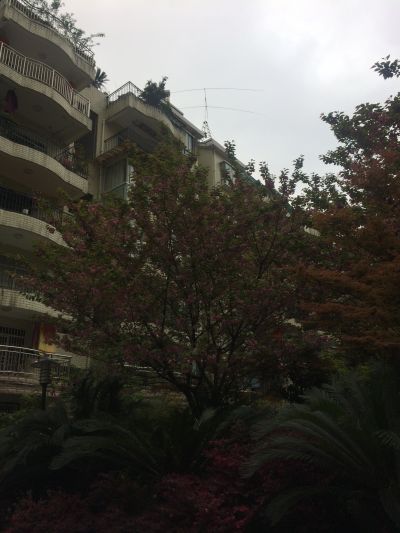

准备把3米人字梯简易塔(离地面25米)八木天线改成HB35C天线,慢慢DIY
