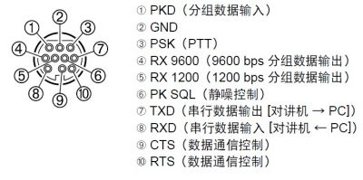

请问各位大神,谁有YAESU WIRES-X HRI-200的10PIN接口定义???

发表于: 2017-04-12
呼号:BG2YF
手机:18641107142
邮箱:BG2YF@hotmail.com

谢谢BG2YF
