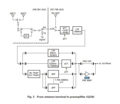

有哪位老师有维修经验可以指点一下吗?怀疑是天线一直插着被感应雷烧了

还有就是FM有信号,ssb cw都没有信号
12225
只看该作者 4楼 发表于: 2017-04-10
滤波器开路?

FM有接收,SSB CW没有。。。这是一种可能,要重点检查和SSB CW相关的通道。

觉得至少发射通道没有问题.那接收到边带滤波器是没有问题的,BFO也没有问题,应该往接收通道继续往里排查,至少要排查到边带滤波器后面
19006
只看该作者 14楼 发表于: 2017-04-10
接收机前级检查没有?

目前已经自己恢复了只是把机器反转了一下
